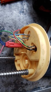

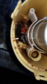

    Было так же. Такой же вой, то есть , то нет. Потом начала вываливаться ошибка fuel pump engine. Потом при наваливании, в горку особенно, стал глохнуть, и к обочине. В общем заменил топливный насос в сборе. Отдельно насос не нашел, хотя говорили Пирбург бывает. Пины обгорели еще.
    Фото вот такие

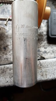

    Bosch 0 580 303 008 за 7 тыс, но не просто ли это колба?) вот фото [​IMG]
    а этот нашел по родному номеру из etk Pierburg 7.50022.50.0 но цена вопроса 15к против 25 за оригинал
