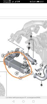

    Сначала теплообменник егр проверить возможно прогорела трубка. Если норм, разбор, шлифовка головы и замена всех прокладок и сальников. Заодно я бы сразу поршневую проверил.
    Падение мощности из-за попадания антифриза в цилиндры(кислорода нехватает).

    Проверь не булькает ли в расширительном бачке.
  4. Романычь
    Романычь Живу я здесь
    15 окт 2015
    12,127
    Это проверяй!
