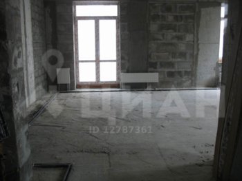

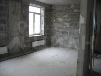

    Планировка свободная. Можно констролить все, что хочешь.
    Примерно такая (это соседняя, свою еще точно не промерял)
    Но, ИМХО, планировка - не главное.

    Так о мыслях по таким решениям и спрашиваю.

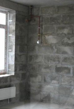

    Сейчас практически полная свобода действий, т.к. внутренних стен (более тонкие линии на плане) нет.
    Примерно так.

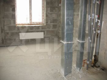

    я бы заморочился сначала планировкой, ибо тут очень относительная "свобода"
    с таким стояком будет по-любому планировочное "говнецо" имхо
  7. RoadLASER
    RoadLASER Живу я здесь
    11 мар 2008
    12,494
    Ты имеешь в виду трубы? Так они между кухней и санузлом. Не вижу проблем вообще. Наоборот, место за вентиляционной магистралью не пропадает зря.
