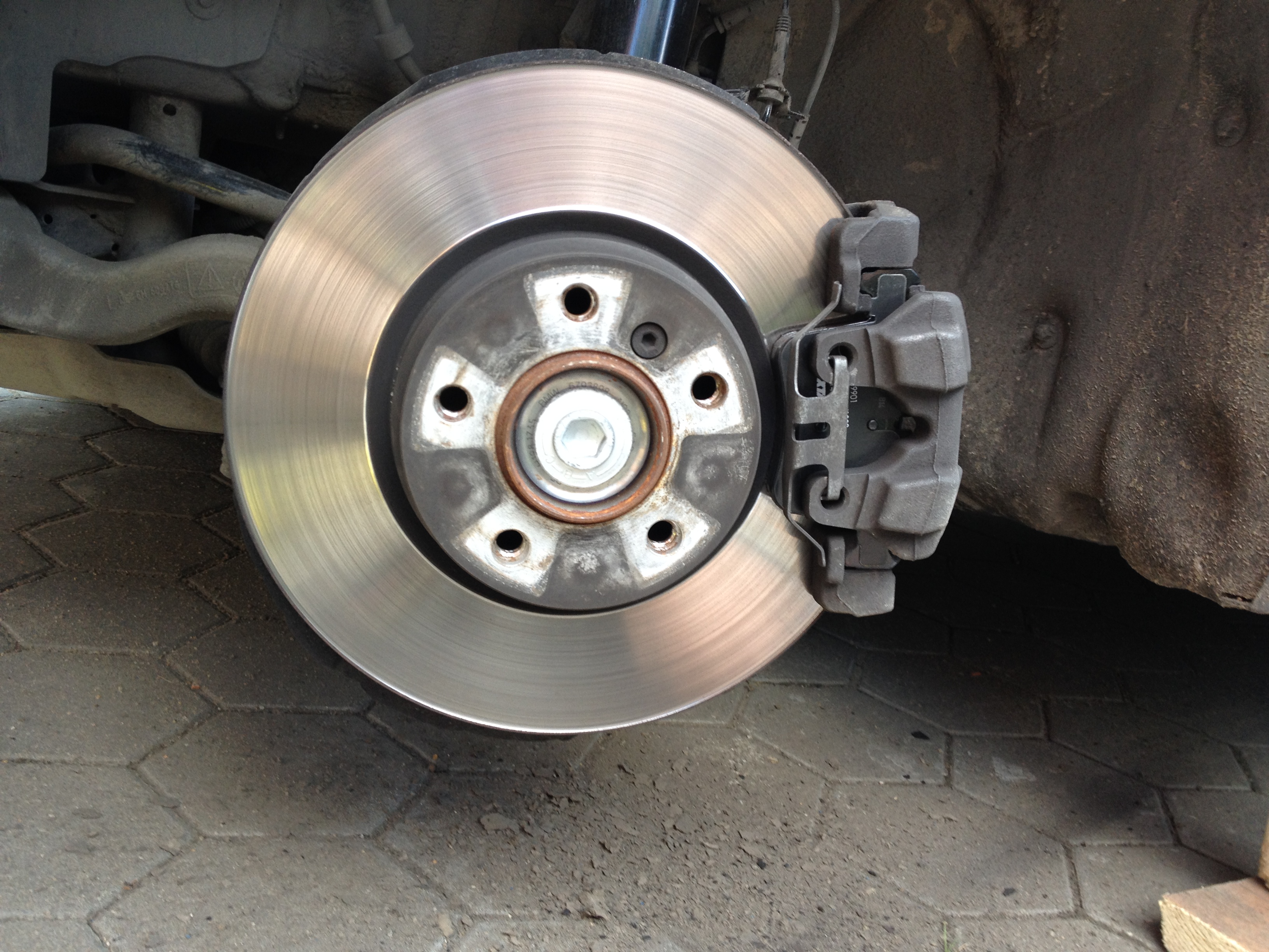

    1) Снимаем колесо .

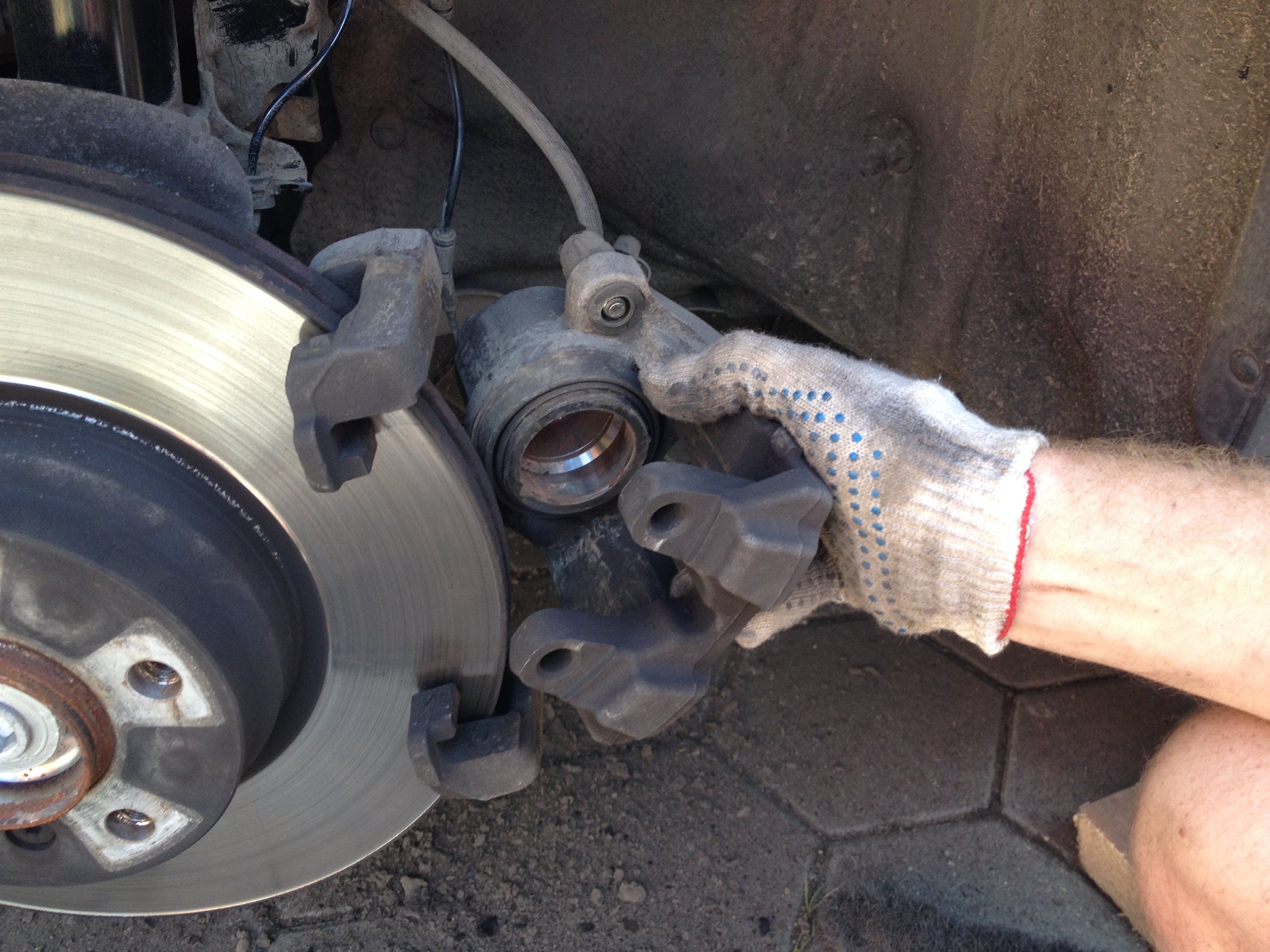

    2) Снимаем скобу, которая держит внешнюю колодку. Достаточно поддеть чем нибудь типа отвертки и она отскакивает.
    3) Берем шестиграник и откручиваем сзади 2 болта. Какие, перепутать не получится) Если честно, то крутить таким неудобно. Лучше купить насадку на трещетку)
    Первый откручен

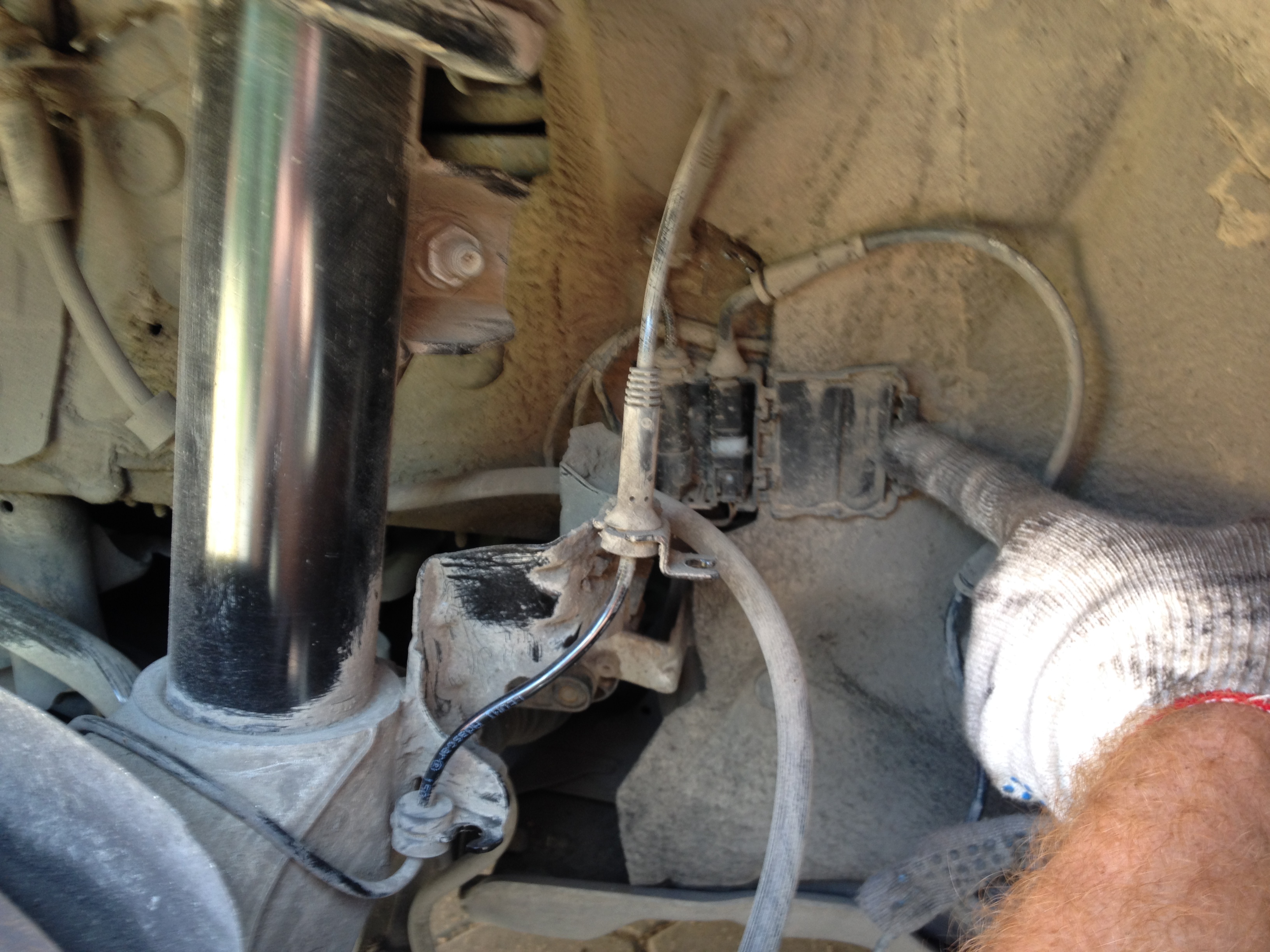

    4) Вытаскиваем суппорт и вынимаем колодки. Перед этим не забудьте его отжать, чтобы влезли новые колодки, т.к. они толще. Я отжимал прям на диске, всунув прост о отвертку между диском и колодкой.
    5) Отключаем датчик. Разъем надежно спрятан в коробоче

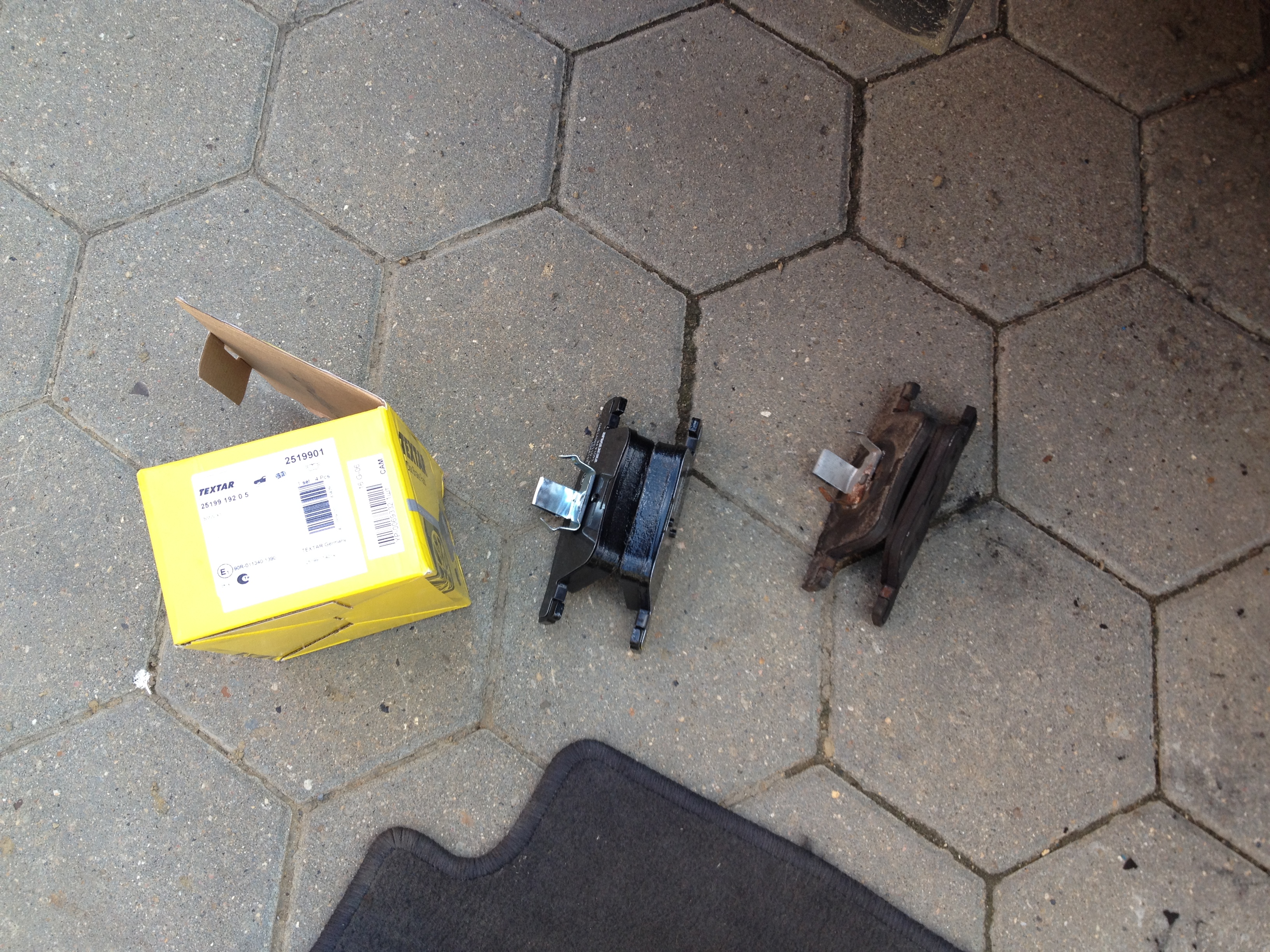

    Старые и новые колодочки. Старые еще пару тасяч еще бы походили) Но безопасность превыше всего!
    С завода стоят именно Bosch

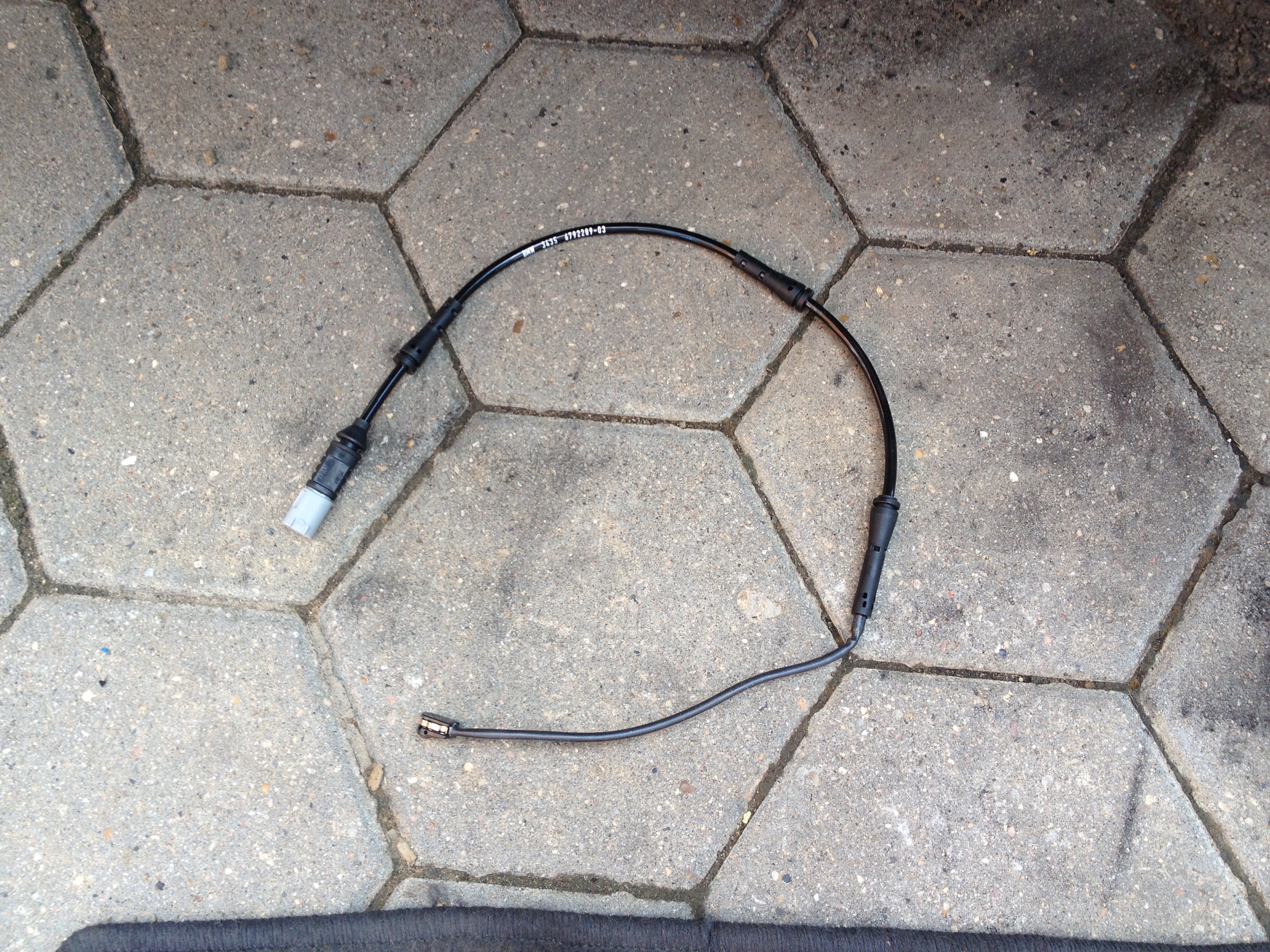

    А вот сам датчик:

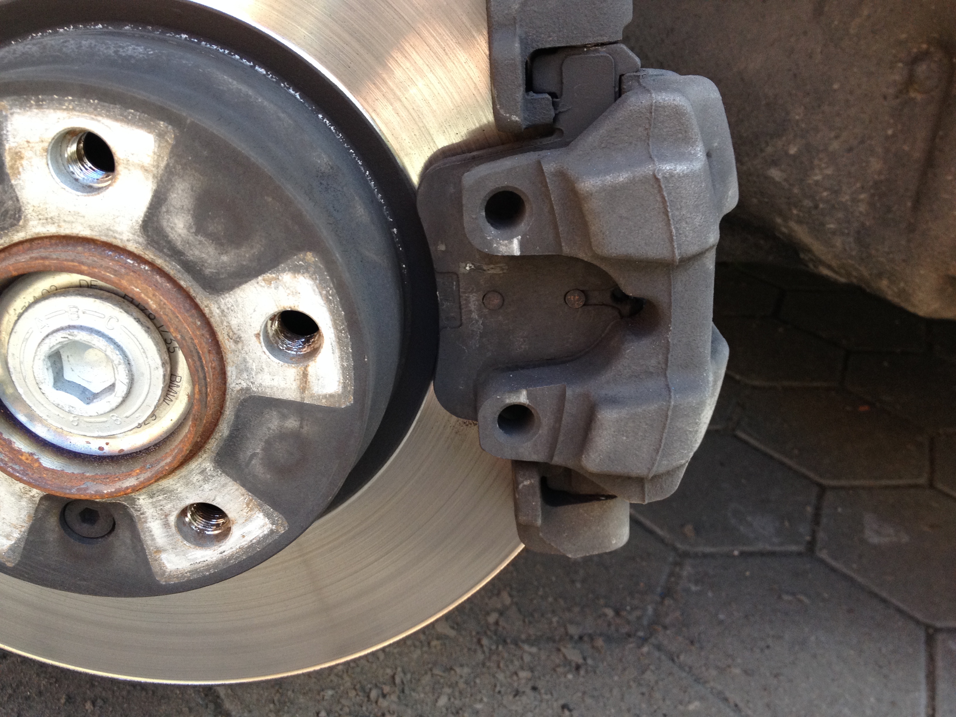

    6) Собираем все в обратном порядке:
    Вставляем колодки в суппорт, надеваем суппорт, закручиваем болты, одеваем скобу, подключаем датчик и соединяем разъем датчика.
    С первого раза сбросить красный индикатор не удалось почему то. Потом завел машину, прокатился, проверил, что все ок, заглушил и после этого в меню снова появился пункт, который позволил сбросить датчик колодок!
