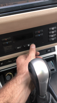

    Здравствуйте! Не включается дисплей (экран) печки, не показывает температуру , пару дней назад всё работало. Кто может подсказать в чем проблема? Буду благодарен. Alkhilaev@yandex.ru

    Проверь предохранитель №48 под бардачком.

    Здравствуйте! Ставлю предохранитель # 48 вместо сгоревшего новый 7.5 А ., от дисплея печки сгорает за 3 секунды. В чем может причина?

    Где то в темах было подобное, в сгорании преда была виновата заклиневшая доп.помпа.

    Не тратьте предохранители- явно замыкает где то! А то ещё возгорание может быть...

    Для начала попробуй отключить ежа, так же попробуй отключить эл.вентилятор
    зы да еще яйца на печку и доп помпу заодно тоже отключи.
    я бы начал с доп.помпы потом яйца печки и т.д

    На всякий случай переведу: это клапана печки. Крепятся к арке левого колеса

    Печку вытащил и отсоединил нижний штекер , вентилятор срабатывает хоть не включаю, мне сказали так должно быть
