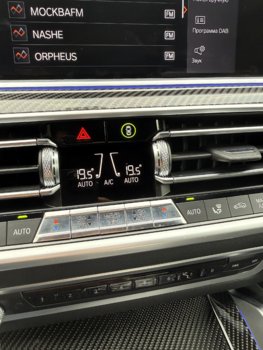

    Просьба подсказать с образовавшейся неприятностью - владею X6 G06 M50i 22 г.в., по неосторожности залил кофем кнопки климата и они стали залипать. Сняли все это хозяйство, почистили, но половина кнопок все равно моросит. Было принято решение купить новый, но после установки на дисплее инфа отображается не так, как было - стал просто черный экран и белые цифры, включая шкалу вентилятора, хотя до этого она была красным цветом и плюс фон не должен быть чисто черным. Блок 100% оригинал. Говорят надо прошивать или кодировать ... Так ли это? Прикрепляю для наглядности фото ДО и ПОСЛЕ.

    Новый дисплей матричный цветным не станет, кодирование тут причём? Он как будто от двухзонного климата.

    Да шут его знает, причем или не причем )) Потому и задаюсь вопросом ... А с другой стороны - двухзонный климат разве так отображается на дисплее? Мне кажется нет разницы :shock:

    Знаете, а похоже вы правы. Посмотрел машины на автору и в тех машинах, где нет заднего климата как раз, как у меня сейчас показывает. У тех, где многозонный - там цветной.

    Артикул бьется по ВИНу как надо, т.е. поставили правильный блок :shock: На всякий случай перепроверил свою комплектацию - у меня многозонный.

    Номера старого и нового (с учётом замен номеров) совпадают?

    В момент запуска двигателя/включения зажигания какая картинка на этом дисплее? На родном цветном дисплее белые горизонтальные полоски тонкие сверху , а между ними часы стрелочные белые.

    Никаких полосок с часами .... честно говоря, я не припомню, чтоб на дисплее климата были часы ) в общем, при включении зажигания или запуске сразу показывает температуру и выбранный режим (как на фото выше).

    У меня как справа. Машина 22-го года. Климат двухзонный.
    Такой, как у вас слева, я видел на машинах выпущенных до 22 года. ХЗ какая тут закономерность.
