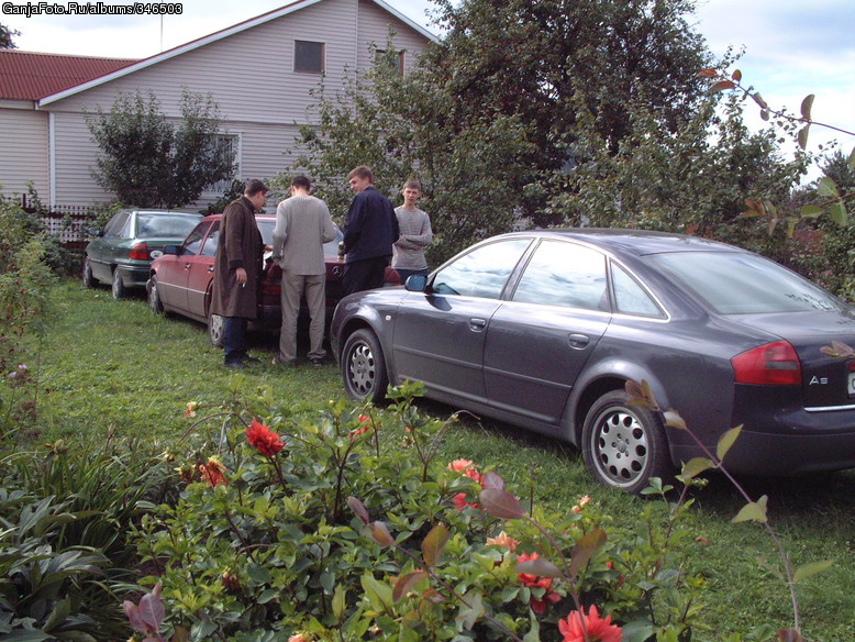

    Лучше когда диски почти сплошные - грязь практически не попадает, да и тормозным механизмам лучше. Вот с этими проблем вообще не имею. Конечно они не шедевр в плане дизайна, но для зимы самое оно.
    Этим только 44-й дизайн грешит или есть еще?

    купи штамповку :)
    кстати закрытые диски, как на фото тоже не очень хорошо, грязь не отмоеш на мойке внутри диска
    так что замкнутый круг

    Штамповку не "ношу".
    Те, что на Калибре, я катаю десятую зиму - весной при смене колес или НИЧЕГО или совсем чуток на передних.
    С аудюшными тоже самое, только две зимы.
