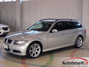

  13. maros
    maros Абориген
    18 май 2005
    2,322
    Нравится 162 стиль. https://cats.parts/bmw3/E91N/51072/all/36/36_0844/
      114.5 КБ
      24
