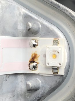

    Зачем разбирать фару?
    Диод на ресничку находится в блоке поворотника, который прикручен к фаре на трех(вроде бы) шурупчиках
      782.4 КБ
      59
  5. DANger-X5
    DANger-X5 Абориген
    24 янв 2008
    3,348
    А его перепаять можно?
  6. 525D
    525D Абориген
    20 ноя 2006
    3,705
    да конечно
