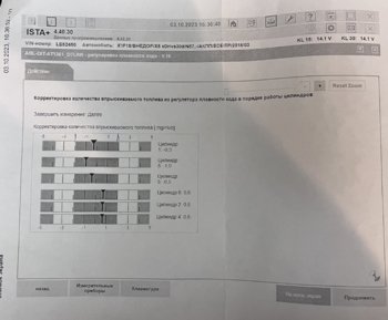

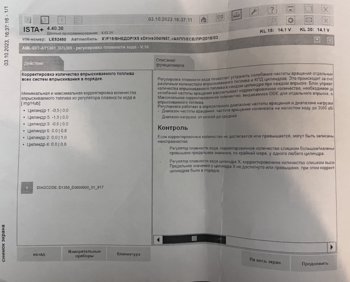

    Здравствуйте. Подскажите, пжл, ситуация в следующем. Х5 30 d пробег 130 тыс км из Германии. Пробег проверен. Бьется с ОД.
    Суть в чём, машина едет отлично, проблем никаких. Эксплуатирую уже год. дёрнул черт заехать на диагностику в гаражи в своей деревне. Человек почитал ошибки, и посмотрел какие то корректировки по цилиндрам. Грузанул меня тем, что, типа повышенные значения для такого пробега по двум цилиндрам. (Намерил там , что около +1 с чем то… под нагрузкой). И рекомендовал померить компрессию. Я - парень беспокойный, поехал к дилеру в Москву. Дилер покрутил пальцем у виска и сказал, что эти моторы ходят по триста тыщ, но согласился взять с меня бабло и провести диагностику. Фото результатов прилагаю. По результатам диагностики ко мне подошёл диагност и спросил, что мы ищем. Типа «не мешайте машине ездить». компрессию мерить отказались, так как посчитали это лишним. Прокомментируйте?

    Молодцы, оснований нет измерять
    От минус 4 до плюс 5 даже не начинаем искать. если нет компрессии то плюс 15 показывает
    ну и нечего ездить по диагностам если ничего не беспокоит

    22 май 2019

    Всё у вас замечательно, однако можно попробовать сделать получше.
    Мне как-то при подобных коррекциях помогла присадка БМВ для очистки форсунок дизельных моторов, её номер 83192296922 (сейчас покупать в проверенных местах или у дилера, чтобы не нарваться на подделку).
    Сразу купил 3 баночки, 2 из них залил при первой заправке топлива, выкатал бак и оставшуюся баночку залил при второй заправке. Коррекции улучшились.

    Сегодня был клиент, по первому +1,9 чуть даешь газу выравнивается, остальные +-0,5! Замер компрессии 1й - 15, 2й-18, остальные 23, форсунка первая загорела не вышла, остальные от руки! Мотор капиталился 100 тыщ назад по причине прогара первого поршня, гильзован первый цилиндр, новый шатун, поршень кольца, всё со слов хозяина!

    Уже больше двойки - это проблема.
    Всë правильно "один товарищ" говорит.
