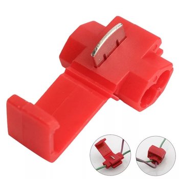

    Говорят стрёмная штука, в месте надрез провод ломается иногда
  8. Tery
    Tery Старожил
    16 апр 2014
    5,724
    Не ломается, это только если зажимами с фотки выше пользоваться. Подключал к дкан линии встроенный обд индикатор, дел на десять минут, нашел эти два провода в косе, изоляцию срезал, подосоединился, заизолировал, стяжкой в жгут обратно зажал - все, на века!
    п.с. при подобных подключениях, обязателен переключатель на отключение этого колхоза от линии, иначе возможны проблемы при диагностике, и абсолютно гарантированны проблемы при прошивках и обновлениях.
