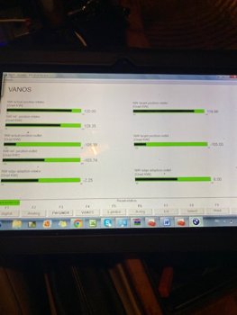

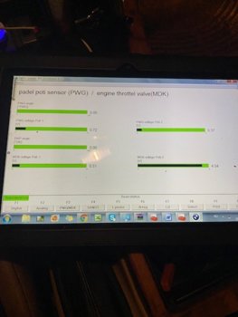

  14. Bullet83
    Bullet83 Участник тусовки
    2 сен 2009
    59

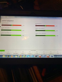

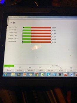

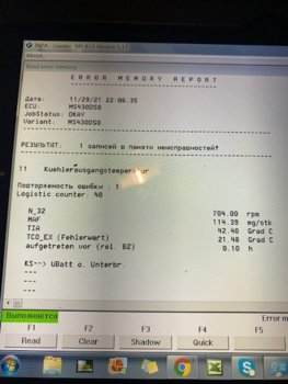

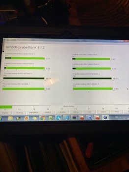

    вот инпа
      63.4 КБ
      40
      44.6 КБ
      42
      42.3 КБ
      41
      46.9 КБ
      44
      74.4 КБ
      45
      72.2 КБ
      45
      45.2 КБ
      27

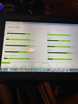

  15. kalter
    kalter Старожил
    14 сен 2010
    6,398
    А не смущает то, что показывает температуру антифриза 199 градусов? Всасываемого воздуха 114, температура масла 189? Не? Совсем? :D
  16. DmitriyK
    DmitriyK Завсегдатай
    31 май 2014
    1,228
    Омская обл.
    это просто фаренгейт

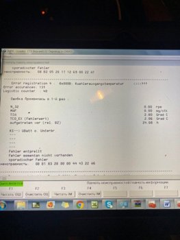

  17. Bullet83
    2 сен 2009
    59
    Короче понятно вроде стало. Судя по ошибке датчик ОЖ глючит и не включает доп вентилятор. И машина при долгом стоянии заведенной начинает колбасить. Странно ,что был на диагностике и там нашли только эти ошибки. По зажиганию 3 цилиндра и расходомер. А прочитав сам по инпе показало датчик ОЖ причем ошибка повторялась 131 раз. Поменяю датчик отпишусь, может кому поможет с похожей проблемой.

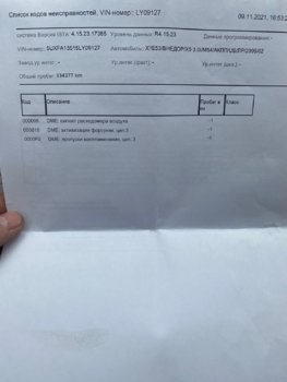

    Вообщем все плохо :cry:... Так отключение на горячую 3 цилиндра и осталось. Пробовали раскоксовать , сказали и так компрессия в норме. Повторюсь заводится и работает все четко, когда едешь на горячую все четко, если остановиться и постоять на горячей-заведенной (90-93 градуса)минут 10-15 то начинает колбасить (инпа говорит пропуски воспламенения в 3 цилиндре и он его отключает). Так же если горячую нормально работающую заглушить минут на 10 и потом завести то троит. Менял форсы новые, катушки все, квкг и ХХ. Так же стоит прошивка Евро -2 (соответственно ошибок по лямбдам мы не видим) а каты не вырезаны. Уже всех объездил ,всех обзвонил кого знаю и вот какие варианты предлагают:
    1) Вырезать каты типа не продавливает 3 цилиндр и его отключает(но смущает то ,что динамика и расход в норме)
    2) Программный сбой и говорят перелейся обратно на евро 4 потом на евро 2 (тогда почему в движении не отрубает)
    3) Кто-то говорит гидрокомпенсаторы (тогда странно.что на холодную все норм)
    4) И говорят ,что надо смотреть ЭБУ может ,что с платой.
    Гуру -Может подскажите куда копать? Или в Питере к кому еще съездить.

  26. DmitriyK
    31 май 2014
    1,228
    Омская обл.
    скорее всего инпа такая просто. Не вникал, т.к. не приходилось. Но в сети часто встречал у людей показания в фаренгейте.
    то есть по их мнению 4 и 5 цилиндры кат продавливают, а вот 3 цилиндр тот же самый кат не может продавить.
    А вообще, судя по фотке распечатки ошибок, есть не просто пропуск зажигания, а еще и ошибка по активизации форсунки 3 цилиндра. Я бы в эту сторону искал. Снял бы крышку с коробки блоков, осмотрел бы разъемы внимательно на наличие зелени в них. Снял бы разъемы с блоков, контакты бы так же осмотрел. Поменял бы форсунки 3 и 4 местами, не перейдет ли ошибка. Если не перейдет, то осмотрел бы проводку от 3 форсунки на наличие трещин в изоляции, да и сам разъем третьей форсунки.
    Ну и софт я бы залил родной, какой должен быть, чтобы наверняка исключить его влияние. Тем более делается элементарно. Пусть даже пылесос уже удален и задние лямбды тоже, но работать на горячую даже с их отсутствием и горящим чеком исправный мотор будет ровно, и не будет отключаться 3 цилиндр.
