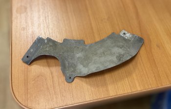

    Такая ситуация: стало скрипеть и гудеть из под переднего левого колеса, заехал на шиномонтаж, вывесили колесо из под него вытащили детальку на фотографии.
    Вопрос.
    Нужно ли заморачиваться и ставить её обратно?
    Насколько она важна?
    Спасибо заранее!

    скорее всего кожух тормозного диска

    да уже загуглил, болезнь Иксов на пробеге ближе к 100.000 км.
    Сам диск в порядке, отлетела только эта шторка, которая направляет поток воздуха для охлаждения диска.
    Я думаю не критично, не болид формулы один))))

    Если нету воздуховод через бампер, забудь.
