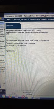

    Вас не смущает большая коррекция по раздатке? мне кажется, 19,9 это максимальная там?

  10. koenman
    koenman Завсегдатай
    16 июн 2011
    390
    Да согласен,на фото по раздатке хрень какая-то ,должно быть,так,угол градусов 20 ,а разница 0.1 0.2 градуса
