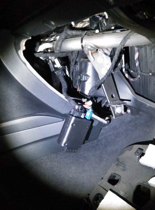

    Машине три года, аккумулятор, понятно, не первой свежести, поэтому, дабы лишить его дополнительного стресса, решил демонтировать цезаря.
    Уже предпринимал ненастойчивые попытки его найти - безуспешно.
    На этот раз решил разбирать машину, пока не найду.

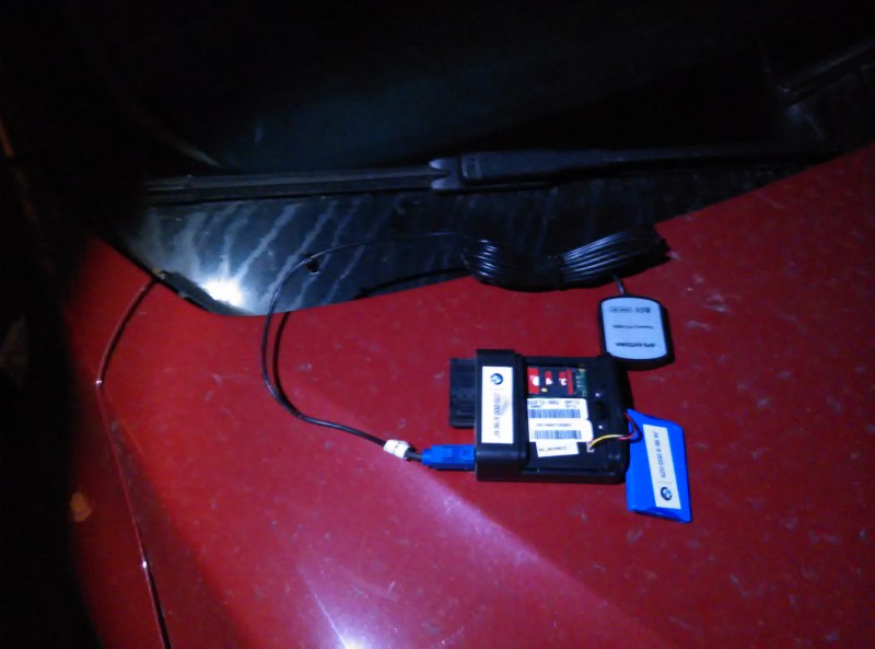

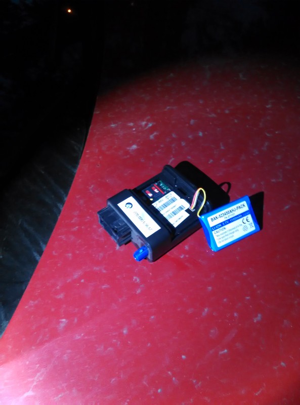

    Описывать что разбирал не стану, скажу сразу, что в итоге нашел блок слева от бардачка примотанный на хомут к металлической планке каркаса панели приборов. Там же была и антенна ГПС, и предохранители. Релюшку глазом не нашел, но особо и не пытался, так как ее снимать не стал бы все равно.
    В итоге отстегнул блок с антенной, примотал разъем от блока скотчем к каркасу панели, чтобы он не гремел, ибо большой пустотелый и пластиковый, собрал все обратно.
    Смешные умельцы на блок и батарейку в нем наклеили "партнамберы" с лого БМВ, якобы заводская деталь.
    В общем, к зиме готов.
    Пару фоток для колорита поста. Более художественно делать уже не хотелось, ибо темно и холодно, да и подлезать неудобно :)
