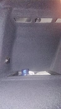

    Воздушные клапана.
    Справа над колесом пластиковая рамка.
    У Вас подобные должны быть.

    Отдай дилеру, пусть проверяют на движение воздуха в салоне, Бес правильно пишет.

    Т.е. поток воздуха из дефлекторов (воздух с улицы, рециркуляция отключена) резко усиливается при открытии окна?
    Вечером гляну как у нас с клапанами, а сейчас пока:
    https://www.drive2.com/l/468487337140028001/

    Из салона выходит в эти дырки, а вот как дальше из кузова - хз. Шумоизоляцию случаем не делали?

    под задним бампером клапаны-туда идет
