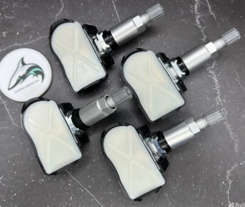

    Помогите разобраться какие из датчиков давления (овальных) оригинальные

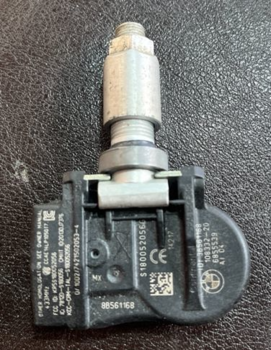

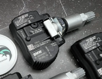

    Знакомый показал фото и говорит что оригинал должен выглядеть так:
    (белый герметик или пластик с Х рельефом)
    Продавец предлагает взять такие
    якобы 100% оригинал, сняты с тестовой машины, европейка или нет - не знаю
    Если бы не слова знакомого об обязательном наличии креста на герметике - у меня бы сомнений в подлинности этих не было

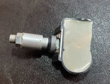

    Нашел объявление с такими датчиками
    Продавец честно сказал, что это не оригинал, хотя выглядят один в один. И их постоянно берут оптом, чтобы перепродать как оригинал, я на одно такое объявление как раз наткнулся.

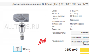

  2. Алекс С.
    Алекс С. Участник тусовки
    14 апр 2023
    86
    Huf отличные датчики. Они часто в оригинале поставляются именно от этого производителя (ещё Schrader). Сам на g30 себе поставил. Прекрасно определились. Проблем нет. А что бы не нарваться на подделку лучше брать у проверенных продавцов запасных частей (автодок, эмекс и так далее)
