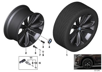

    Форумчане подскажите какие покупать датчики давления в шинах ,что бы конкретно показывало инфу давления в колесах .Кто знает маркировку или номер детали???

    Модуль эл.блока RDC в резьб.вентиле
    Номер детали: 36106881890

    Ремкомплект резьбового вентиля RDCi
    36106876673

  9. mega.dan79
    mega.dan79 Завсегдатай
    24 июн 2017
    582
    просто первый номер, это полностью дооснащение индикацией
    второй номер, это когда индикаторы стоят надо только вентили поменять
  10. mega.dan79
    24 июн 2017
    582
    №6 комплект
    №11 вентиль

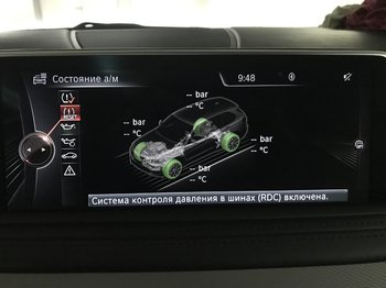

    Здрасти всем. У меня не заработали датчики vdo A2C9743250080 на летнем комплекте колёс. Не показывают давление в колёсах. На фото. При запуске двс даже измерение давления во время движения не начинается. Переустановка датчиков из меню не помогает.
    На зимнем комплекте колёс стоят оригинальные датчики. При этом переодически RDC сообщала об ошибке и переставала работать, но через какое-то время снова начинала работать - показывать давление и температуру. Диагностика показывала, что машина перестает видеть датчики на передней оси. Меняли местами колеса в надежде, что это проблема с датчиками. Результата не давало. Пробовали перекодировать опцию, но не помогало.
    посоветуйте пжт специалиста
    Хочу победить эту дрянь в машине

    Была та же проблема. Надо просто подольше поездить- с неделю, после этого входят в режим.
