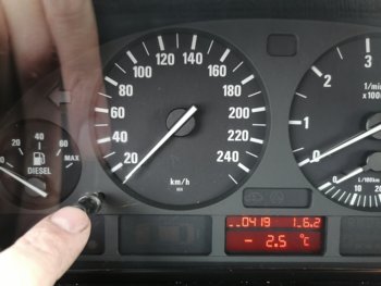

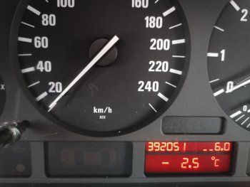

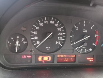

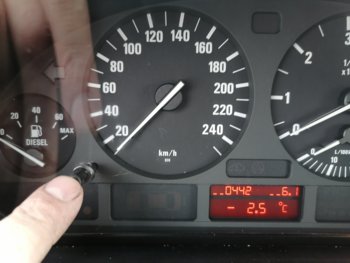

    привет всем ! подскажите как измеряется топливо двумя датчиками? Какой за что отвечает? а то не пойму показывает пол бака .ниже не идет ...залил 40 литров стала выше где то 55......проехал где то 100к м.. теперь почти 40 л вот и не пойму где искать причину. сделал самодиагностику.....и вот что она мне выдает.

    В левой половине сломался ограничитель пружины и датчик перекосило, он застрял, возрастная болезнь, лечится сверлением чуть выше облома и вставкой в отверстие самореза
