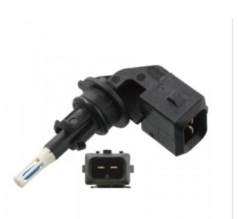

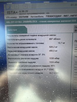

    Всем привет . Наблюдаю такую картину по температуре всасываемого воздуха . Соответсвующий датчик новый , Hella . Была такая же температура до замены и после. это же правильный датчик ? Если да , то где искать проблему.
    измерения на холодном двигателе , то есть ничего там не нагрелось еще .

    Конкретной ошибки нет . Как можно быть не уверенным , если на улице 20, а всасываемый воздух 81 ?:) она за собой тянет некорректную работу MAF , дросселя , егр и т д
