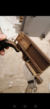

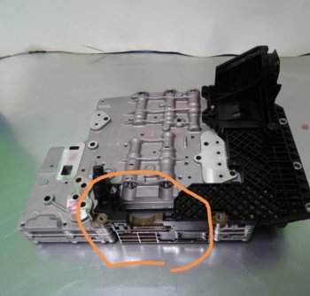

    А какая коробка у вас, есть понимание?
    Если тот авто что в подписи то вот эта хрень, она является частью мехатроника, вырезается с более нового и впаивается вместо вашего

  14. Илья Северянин
    Илья Северянин Завсегдатай
    7 июл 2011
    404
    Ямало-Ненецкий АО
    я наблюдал за ТО коробки, замена соленойдов, колпачков, пальчиков, очков. Пластина не менялась на новую- только почистилась от старых резиновых дорожек.подобной конструкции не помню.
