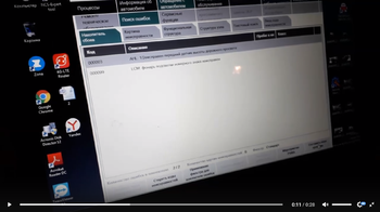

    Вопрос по первой ошибке ,
    Подскажите точный артикул на этот датчик ,кто сталкивался с этой проблемой.Он 1н или их там 2ва?
    И какой фирмы брать ?цена -качество...
    и хотелось бы знать где он стоит)

    Это "оно" :)
    На машине 2 или 4 датчика дорожного просвета. Зависит от комплектации автомобиля.
    Полная пневма, задняя, или вообще без пневмы
