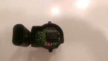

    Здравствуйте. Накрылся датчик,как в большинстве случаев-левый задний. Поменял на другой,неоригинал, все заработало. Вычистил герметик из старого датчика,там были окислены два элемента( вроде резисторы),обведены красным площадки,сами элементы выпаял,не звонились. Есть ли у кого информация по этим деталям? Может старый завалялся?

    Ему цена 400 на али, чего там чинить?

    Дело не в деньгах,интересно проверить ,в них ли дело?

    Привет! Спасибо за отклик. Мне сам датчик не нужен,нужны номналы деталек ,которые обвел красным.
    А где территориально? Если сам не прозвонишь,то тогда заберу, и может из двух, сделаю два!!!

    А что мешает взять номиналы с соседнего плеча!

    Как то не хочется , ради эксперимента ковырять рабочий датчик.
