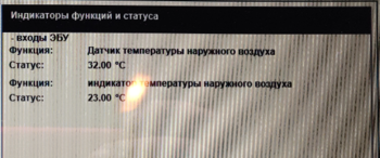

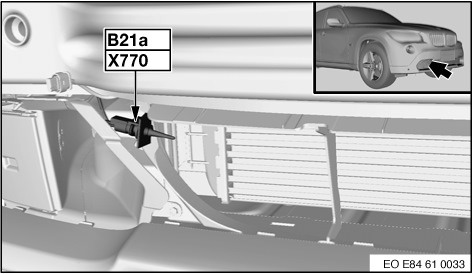

    Товарищи, подскажите как меняется датчик температуры наружного воздуха?
    Как туда добраться? Надо бампер скидывать?
    А то у меня дичь с температурой, на улице +14, по БК +23, по рейнгольду с датчика приходит +32.
      287.6 КБ
      97
  8. mihail2804
    mihail2804 Завсегдатай
    4 янв 2014
    559
    Сними защиту снизу и доберёшься к датчику, только по опыту знаю что обычно проблема не в нем... Коррозия в разъеме или провод где электролиз сожрал
    ivan.dr0zd0v нравится это.
