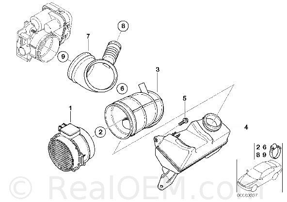

    Проверить впускной коллектор - гофру от расходомера до двигателя. дирочка в нем (даже незаметная на глаз) вполне себе источник притока воздуха мимо расходомера, что делает работу "мозга двигателя" по формированию смеси бесполезной. Т.е. воздуха больше чем думается (так как он идет мимо расходомера) и смесь получается обедненная.
    К 5-6 годам эта резиновая гофра гарантированно дубеет (от жары под капотом) и как следствие ломается. В моем случае этот звон детанационный был вылечен именно заменой это гофры, ну и все дырки в ней были на лицо видны после извлечения (все прятались в незаметных уголках :) ).
    Цена этой гофры небольшая - состоит из нескольких частей
    номер 3 и 7 + колечки зажимные по желанию - вроде можно использовать старые зачастую
