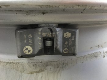

    После очередного прокола колеса и моментального его ухода в хлам озадачился реанимировать данную опцию.
    Насколько я знаю, там стоит батарейка, которую необходимо менять раз в 10 лет. Собственно прошло уже время)))
    На детали написан номер 6 752 128, но при запросе в Экзисте мне выдают другой - 36 14 6 792 829
    Очень мне кажется что это разные детали(((
    а батарейки в них менять нельзя?

    36 14 6 752 128 вот ваш как на картинке, аналоги есть

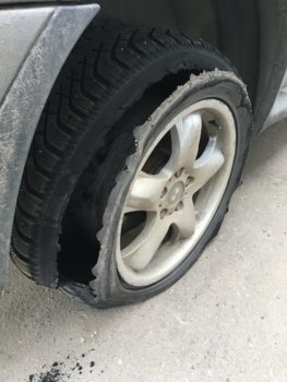

    Для понимания той ж..пы которая приключилась(((
    Спустило колесо и на нем еще проехались немного...

    посмотрел аналог, вроде указывает 36 14 6 872 887 - правильно? но на него ценник запредельный(((
    вроде продается и тот номер на который Вы указали (полный), будет работать? Можно ли покупать б/у? можно ли поменять батарейку?

    а почему ему не работать? 36 14 6 752 128 -это же ваш номер который с верху на картинке. насчёт батарейки не скажу, врятли можно сменить, ну насчёт аналогов тоже не скажу- китай же.... у меня просто этой системы нет на машине и это очень хорошо)))))
    аналоги почти в цену оригинала, взять оригинал и забыть на 10 лет

    Ну по номеру с фото экзист не ищет(((

    блин странно всё с этими номерами. может кто ещё подскажет. а то в друг обманул
    не пойму чем отличаются 3 позиция между 3-? с 4 -й то понятно это просто сосок, а вот 3-я:facepalm:
    а типа та которая 36146872887 на иксы c 23/06/2014 ,но взаимозаменяемая со старой
    которая под номером 36146752128 c 01/05/2000 по 21/07/2015
    вот накрутят с этими номерами!

    Купил по кроссу BERU RDE003, выглядят так же как и BMW на первом фото, но ярко оранжевого цвета.
    Завтра закину летнюю резину, воткну в передние два баллона, посмотрим, если заведутся, то ном)))

    Батарейки замене не подлежат. Номер детали 36106881890, 36106856209. Себе поставил китай комплект за 10 тр, работают без нареканий
