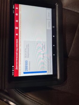

    Недавно стал владельцем G01. (2019 г.в.) (ф25 откатал много лет без всяких проблем)
    Авто из германии, с мочевиной.
    Загорелся чек, ошибка "датчик частиц дизельного топлива".
    Изучаю вопрос.
    Кто, как боролся с этим?

    Никто никак не борется. Он просто меняется и всё.

    датчик этот?

    Да, просто меняете этот датчик.

    Этот датчик легко отшивается отдельно либо вместе со всей требухой Euro6.
    Стоит эта процедура раза в 3 дешевле датчика, если датчик вообще сейчас можно как-то купить в великой державе.

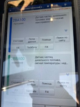

    добрый вечер!в феврале загорелься чек считал 2BB500 ошибка,датчик частиц дизельного топлива сбросил,прошло 3 месяца опять появилась,советут отшивать мочевину или новый датчик который вроде как дорогой,что скажете у кого выскакивала такая ошибка(машина как 6 месяцев из Кореи 19 год 2.0 пробег 60 тыс.солярку заливаю только на Гаспромнефть

    такие же вводные у меня. купил датчик на авито за 16 т р с разборки но новый.
    и да - это не лямбда. лямбды тоже на евро 6 летят

    Добрый день. Отшили программно

    я тоже сегодня отшил.
    датчик на продажу на изв сайте выставил

    При первом "звоночке" отказа системы, лучше сразу отшивать. Если датчик вышел из строя, то отшить не получится. Придётся подкидывать рабочий датчик и только с ним отшивать.
    В общем гемор с этой экологией. )))
    Я на своих двух машинах пока не отшиваю. Пробег смешной. А с мочевиной запаха выхлопа практически нет.
