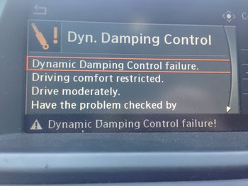

    Появилась проблема dyn. Damping control, у кого было? Что чаще всего вылазит? BMW X5 e70 4.8 бензин

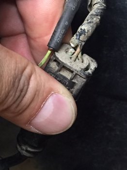

    Перетерся провод (обычно задние этим грешат). Смотрите проводку и фишки на амортизаторах.

    Было такое,передний аморт
