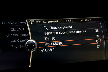

    Всех приветствую! Дабы не плодить темы задам вопрос здесь.
    Помогите с музыкой разобраться. Не понимаю как с флешки сгружать музыку на HDD в одну папку. Получается я скидываю с флешки 3-4 альбома, у меня появляется папка USB 1. Завтра прихожу, скидываю с этой же флешки еще пару альбомов - создается новая папка USB 2. И т.д. Можно ли как-то сгружать музыку в одну папку, что бы не прыгать между ними?
    Вот пример. Вчера закинул музыку, появилась папка USB 1, я ее переименовал в HDD MUSIC. Сегодня принес ту же флешку (я ее не форматировал, не переименовывал), начал импортировать с нее музыку, опять появилась отдельная папка USB 1.
    Как блин все хранить в одном месте? Уже кони берут, не могу разобраться!
