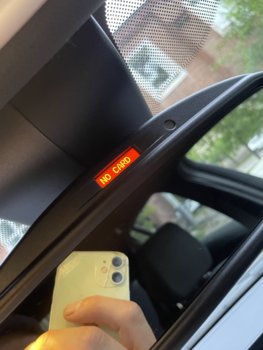

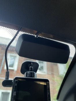

    Что за устройство на лобовом стекле?
    Потянул за провод, на нем написано бмв. но ощущение что девайс наклеен кустарно. Хотелось бы разобраться что за устройство?
    Ну и заодно вопрос про зеркало заднего вида, пишет no card, про какую карту речь? Может оплата платных дорог? IMG_8943.jpg IMG_8946.jpg IMG_8943.jpg IMG_8946.jpg IMG_8943.jpg IMG_8946.jpg

    Это транспондер. Просит банковскую карту.
    Выдернуть к чертям. А то подомкнет и АКБ начнет жрать.
    На мото с япии подобное тоже стоит.

    Да, тоже хочу вытащить это из машины.

    после удаления транспондера в зеркале заднего вида горит красный светодиод постоянно. скорее всего требуется удалить систему оплаты платных дорог программно.....

    Или заменить зеркало на штатное, но не для японского рынка.

    Не, ну вариант - заклеить изолентой красный светодиод на зеркале чтобы не раздражал тоже имеет право на жизнь.

    выкинул зеркало с транспондером и картридером, поставил обычное с автозатемнением, пришлось повозиться с разьемом и креплением. и кодировать новое зеркало, что бы ошибки не было.
