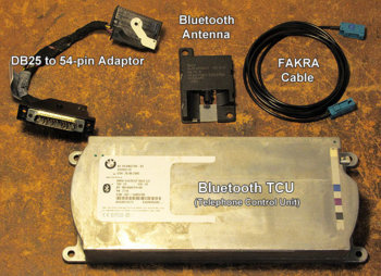

    Зелёный - это точно антенный кабель.
    Располагаться слева в багажнике могут модули навигации, ТВ.
    Вот на этом фото из раздела 65_1494 примерно понятно схематическое расположение блоков.

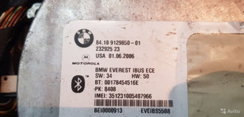

    Bluetooth Телематика модуль управления Ecu блок Эверест 9236496 3eAAAgCsw-A-960.jpg

    Это то же самое, что ULF модуль? А то на фотке Х5.

    У меня машин из Америки. Как " Эверест" правильно называется я не в курсе. Стоял он у меня именно там где и отмечен на картинке с Х5.
    Ставят этот блок на многие авто: https://tis.bmwcats.com/doc1090689/

    3 пина - это I-Bus, синий и желтый - антены (тут уж хз где какая), 6-пиновый, кстати, похож на тот, что под cd-ченжер (вместе с 3-пиновым), вот уж хз, откуда он там... Вот 12-пиновый - вообще хз что, там вроде все подобного вида разъёмы 18-пиновые
