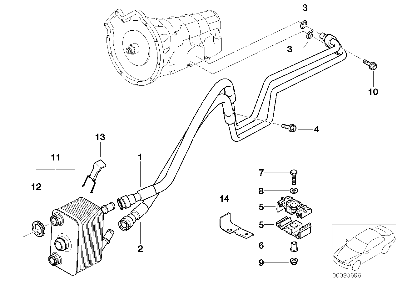

  29. kalter
    kalter Старожил
    14 сен 2010
    6,398
    Если течей нигде нет, а антифриз убывает, то ему два пути: в масло двигателя (трещина в ГБЦ или пробой прокладки) или в масло АКПП через развалившийся теплообменник. Номер 11 на рисунке
    Во втором случае коробке полный и необратимый песец. Разборка, замена всех пакетов фриков с полной разборкой-промывкой всего и вся. Поскольку накладки фрикционов сделаны из прессованной бумаги с пропиткой, а попадание антифриза в масло АКПП приводит к их разбуханию и расслоению с последующим измельчением и засёром их остатками всего и вся.
