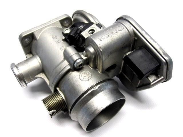

    Когда под капотом ковырялся, двери в машине были долгое время закрыты. Машина уснула. А когда открыли дверь, я находился около капота в тот момент. В итоге звук этот был от EGR или где-то рядом. Самый первый звук это звонкий треск, ну а далее тихий гул.
    И когда после стоянки открываешь двери с ключа, то всё начинается по новой.
    Да, ещё момент. При этом звуке заслонка EGR вращается малость. Это видно по штоку с пружиной.

    Звук один в один, но я думаю это и правда клапан количества на тнвд как ранее сказали...а вы говорите и на картинке с пружинкой это дроссель, у меня его нет

    Меня всегда удивляло, с какого перепугу мой движок глохнет без заслонки жестко, а у кого её никогда не было - глушение нормальное
