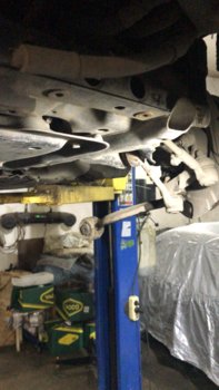

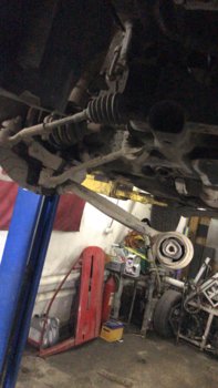

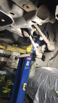

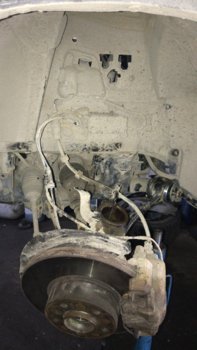

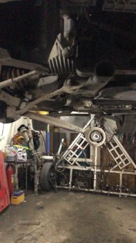

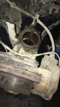

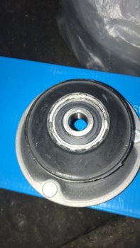

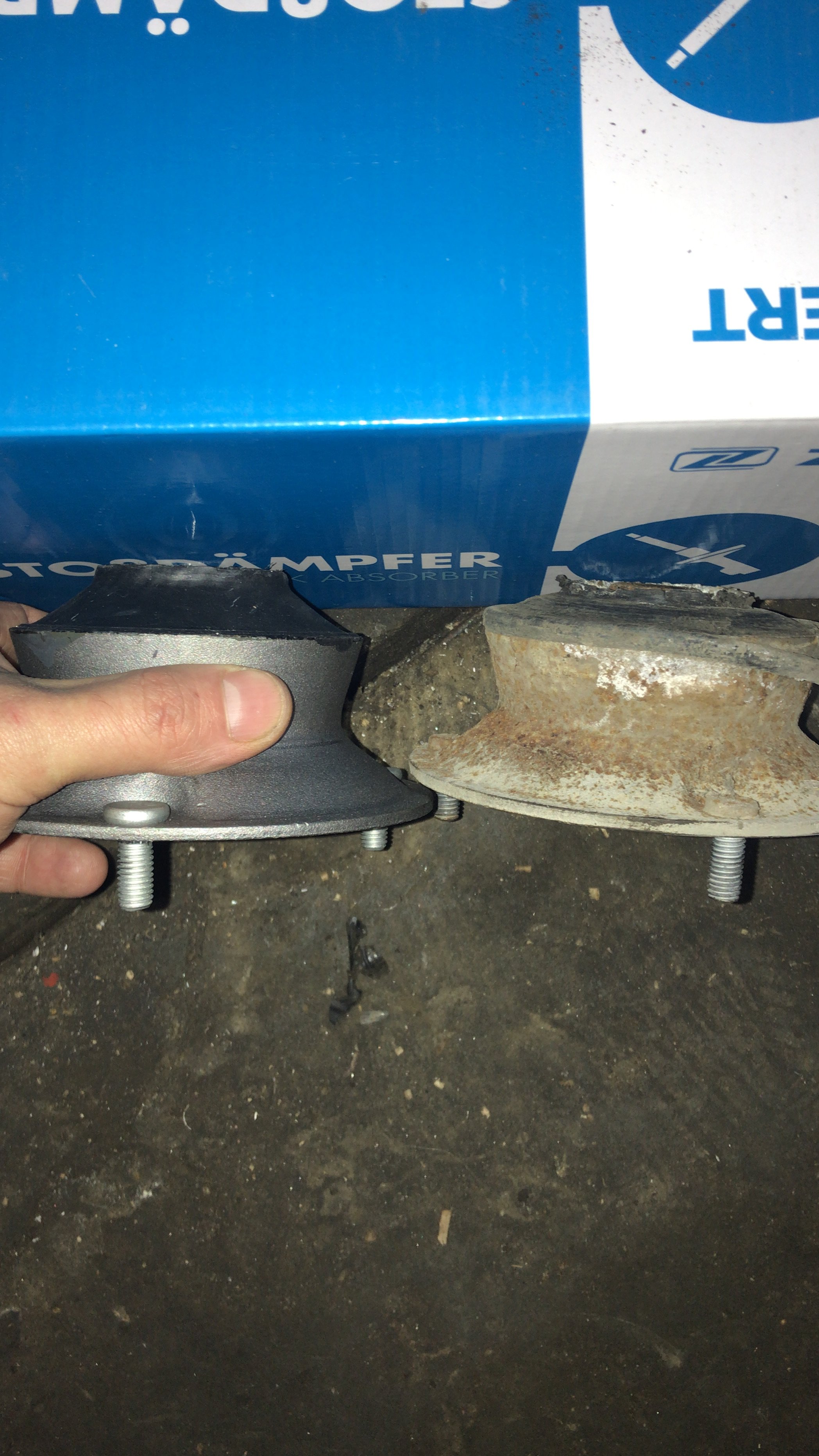

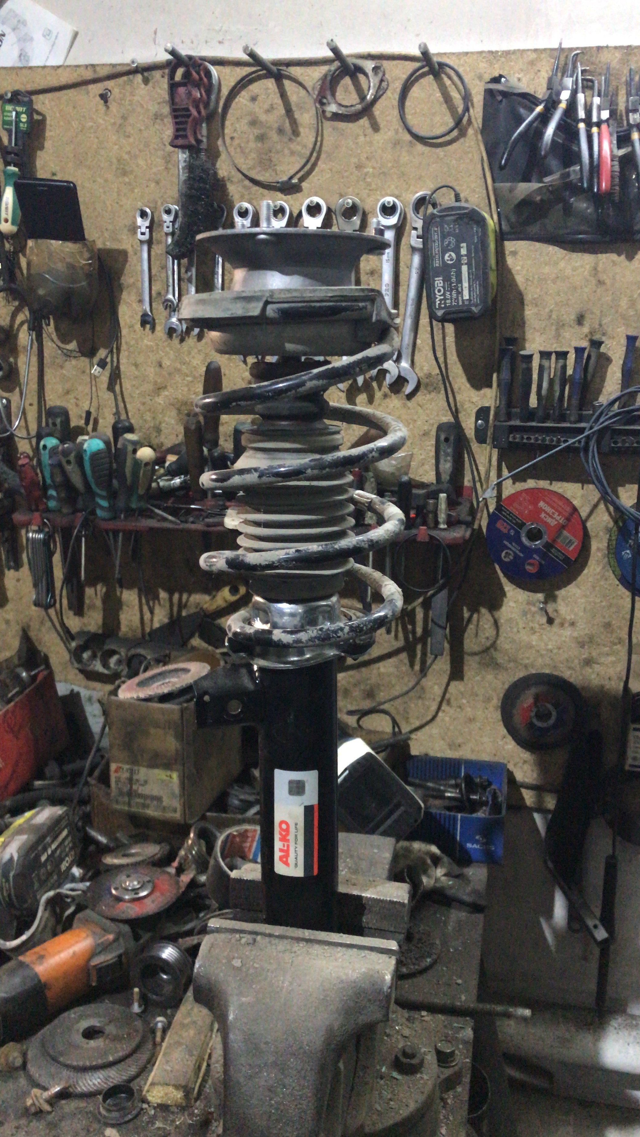

    вчера махнул аморты-перед на своей Х1 наконец-таки) лежали года 2....
    из того, что надо менять с ними. опоры-скорее всего если пробег больше 150-200 будут мертвые и просевшие и подшипник вклиненный.
    у меня опоры мертвые были. на них подшипник в ориге открытого типа...я офигел....оба вклинены намертво были.
    на 1-й стойке пыльник был идеал. на второй рваный. отбойники оба целые.
    все резинки под пружину спокойно на 2-й круг идут. шайбы так же все целые.
    пружины целые. даже без намека на ржу. хз как на них витки у кого то обламывает.

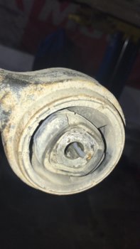

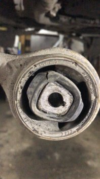

    что удивило в ходовке все шаровые живые -не стали трогать. сайлент большого рычага рваный с трещинами-заменил.
    плавающие менял года 2 назад. стойки стабов живые, но махнул на новые. так же махнул сайленты стабилизатора поперечного.
    там пришлось ржу счищать с него и с его обойм и красить.
    ходовая мега крепкая. чего я тока на ней не ловил. на корейце\японце люди вкруг ходовые трясут каждые 2 года)
    аморты родные были уже без газа -шток не выходил ни на мм. после замены опор просевших и амортов морда поднялась на 2 см. была просажена. руль стал крутитсья легче ну и ходовая стала работать как надо.
