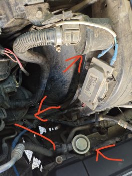

    Здравствуйте, можете пожалуйста кто-то объяснить что это, как я понимаю это некий клапан и почему у меня там грязь была внутри трубки. (Она пересохла и отпала). Спасибо.

    Привет! Это американская система добавочного наддува воздуха, которая на "холодную" разбавляет в выхлопной трубе СО уличным воздухом и ускоряет разогрев катализатора. Состоит из нагнетателя, воздушного фильтра с расходомером добавочного воздуха, и обратного клапана. И всё это работало на "евро4". Если ЭБУ перешито на евро2, то эту халабуду можно смело выкидывать.

    Спасибо за внятный ответ, а по поводу прошито ли у меня эбу я не знаю, единственное что могу сказать так это когда на холостых работает двигатель, то от туда подаётся стук глухой, типа как сердце бьется))

    А у тебя дизель?

    Не, бензин м54в30
