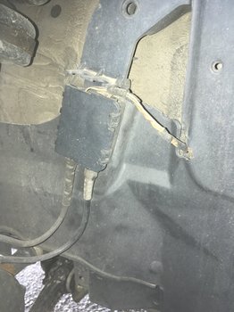

    Всем Привет!
    Вот купил е70 2013 года. До этого ездил на Hyundai Getz и IX35. Ну это лирика...
    А вопрос вот в чем. Увидел при замене колёс проводки под аркой передних колёс. Вопрос: что это? Так делает БМВ? Или это что-то заколхозили? Может сигналка? Я второй хозяин.

    под аркой колес могут быть только провод датчика износа тормозных колодок. Фото приложил бы - было бы проще ответить что там

    Это датчик износа тормозных колодок . могу ошибиться. уточню у знающих

    Похоже на кострированный датчик износа колодок. Если это под передним левым колесом.

    Я про проводки. Они с обоих сторон. В арках передних колёс. Им же может быстро наступить смерть. Жидкие и не защищённые. У вас то нет таких что ль?
    Изолента даже вроде уже намотана. Чёрная.

    Да датчики, я тоже был удивлён, но так сделано.

    Справа спереди не должно быть.
    Только сзади.

    они есть конечно. сейчас парни подсказали что это и датчик абс и датчик износа тормозов. в твоем случае как написали выше - кастрированный вариант. так делают, чтобы не покупать новые датчики и программно исключают их - чтобы не лезла ошибка. я взял своего икса - тоже отсутствовали датчики и ошибка не горела. диагност сказал что отключено кодировкой

    Передние и задние....только с заду?....

    Не, передний датчик слева, а задний справа.

    Не. Фигня какая-то. Мне бы хозяин сказал. Тем более что он мой брат. Неужели что-то там без него меняли? И провода так бездарно кинули и обошли систему.

    Второй если не ошибаюсь идёт на электронный амортизатор или датчик уровня уровня нагрузки или как там его

    Ещё раз повторю вопрос. Вот эти провода - это норма для БМВ? Я за них переживаю. Под аркой. Где песок, снег, соль, реагенты летят от колёс. Что-то они мне не нравятся, что так просто сделано то! :confused:

    Нет, это не норма, самопал.
    Норма - когда из этой колодки выходит не замотанный изолентой провод, а датчики АВС и износа колодок.

    а у него что выходит? датчик абс и износа

    Не знаю, что у него выходит, но вижу пустой кронштейн для проводки датчиков.

    Скорее всего разъемы при неправильном съеме или разборке сломали, поэтому их отрезали и соединили напрямую обмотав изолентой, колхоз бессмертен!

    я бы убрал этот колхоз) вернуть все в оригинальный вид не так уж и геморно и дорого

    Так должно быть . Ни чего там не обрезано. Изолента только на проводах должна еще быть .. Поистрепалась. Премиум же. У себя загляните у всех так. 2 фотография с синим разьемом также.

    У меня там резиновые уплотнители плотно зафиксированныне в прорези этой коробочки.

    с одной стороны. А с другой просто провода входят в коробочку .а там внутри разьемы

    B936BFC1-F747-4259-8E9C-76454469BB29.jpeg У меня также. Без колхоза.

    Ну слава Богу. Значит так делает БМВ. Это конечно очень странно. На Hyundai я такого не видел. :)
    Может в БМВ моторс с запросом написать?! Типа так положено?! Или кто-то не дорабатывает? Как бы сверху и крепление есть под проводку из коробки на выходе.

    Хотя моей машине 7 лет почти, этот провод на месте. Не эстетично, согласен, но надежно. Есть машины и в гораздо старшем возрасте и в этом месте провод без повреждений.

    Просто я взял ее БУ, правда от хорошего хозяина. Он тоже был в шоке. Сказал что там ничего не делалось. Это я так видимо зря всполошился. Ну а теперь все понятно. Ладно. Можно тему значит закрыть. Вывод: ТАК ДЕЛАЕТ бмв! :)
