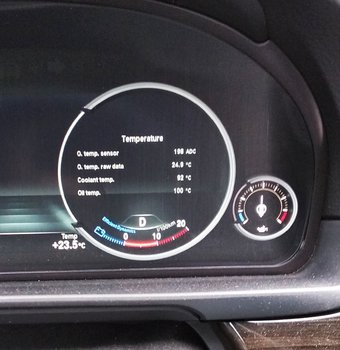

    Привет. Подскажите параметр "О temp raw data" это темп впуска?

    Я это читал, но мне кажется он не прав. Я наблюдал за этими показаниями. После отжига темп ростет. В движении падает. И скачет она в пределах 15 градусов. Все говорит о том что это именно темп во впуске. Хотел бы найти подтверждения этому.

    Ну вообще "О temp raw data" по логике может звучать полностью как "Outside temperature raw data". Что значит "внешняя 'сырая' температура". Сырая тут обозначает "без обработки" или "исходная", типа именно в данную секунду. Тогда как на приборы для пользователя всегда приходит уже обработанное и усредненное значение.
    В таком случае человек из того поста вполне прав.

    Если Вы обратите внимание на место установки датчика температуры окружающей среды, то станет сразу ясно почему именно так происходит.

    Ну они вроде в зеркалах. Ну спорить не буду. Почитаю еще. Как тогда посмотреть темп вход воздуха? Только с ноутом ехать?

    Стоит куллер от 535d. В авто 380 сил. Вот и хочу посмотреть как он справляется. Скорость часто за 200. Или уже есть смысл поставить Wagner
