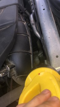

    всем привет , что может быть , сильный скрежет , видео прилагаю
    Под капотом, творится сей беспредел
    Может кто сталкивался , не имею даже понятия , что может быть и куда копать
    Авто e 70 3.0d рест

    Че за хрень там болтается ?
    Саша007 и Uyra нравится это.
  5. Саша007
    Саша007 Абориген
    20 янв 2013
    3,167
    судя по синхронности,эта хрень и дает звук,ток я у себя такой штуки на е70 чет не помню

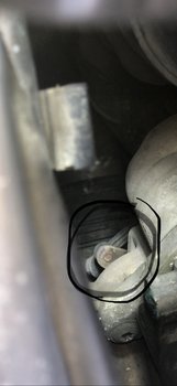

    Как я понял , это открытие какого то клапана , сейчас заводил машину и эта хрень заезжает , глушишь и она обратно выезжает , а вчера он по ходу глючил и открывался-запивался все время
  7. Valdis P
    Valdis P Участник тусовки
    3 авг 2017
    109
    Ещё прикрепляю фото , на втором фото видно его строение
