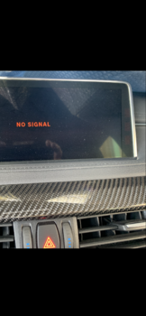

    F 16 2019 года пробег 41000
    Чёрный экран монитора первый раз
    Простояла на солнце 2 часа и после запуска двигателя сразу чёрный монитор
    Вкл Выкл и никакие танцы с бубном ничего не помогли
    Машина работает без замечаний приборная панель в норме
    Включил климат и через 7 минут движения монитор запустился заново с прописи строки Connecd Drive
    и в работал в штатном режиме
    Вопрос
    Что это было ?
    Это штатная ситуация защита от перегрева ?
    Или как или где
    В каких случаях при каких ситуациях появляется чёрный экран

    Скорее всего оптика глюкнула. Было такое однажды на f25 с nbt evo. Перезапустил аато и всё прошло, больше никогда не повторялось.

    Батарея тут не при чём, авто заводится, всё работает, нет лишь сигнала на мгу.

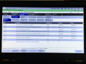

    Сегодня в гостях ISTA.
    Явной причины чёрного монитора не вижу.
    Шина FlexRay как вариант.
    Стереть и посмотреть наблюдать. потом статистика.
    Судя по просторам Гугл тема далеко не новая.

    Нужно фиксировать пробег на приборке. и уже пытаться сравнивать пробег возникновения ошибок.
    как вариант

    FlexRay здесь точно не при чем. А вот нарушение тока покоя - это уже ближе. Копайте в сторону всего неоригинального в машине, начиная с сигнализаций.
