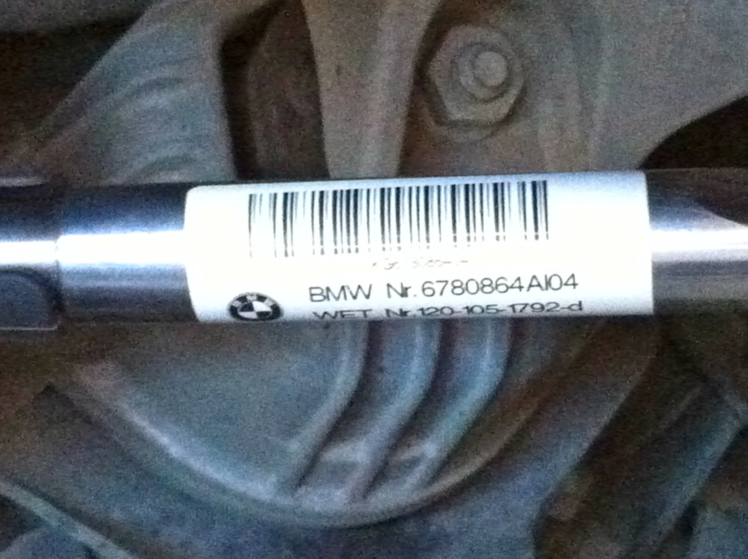

    Вчера по звонку из Ада съездил на замену.
    Примерно 3 часа убил на это.
    На моем 21 000 тыс.
    + меняли еще одному ИКС первому вместе со мной.
    Там 40 000 тыков.
    Фотки детальки которую поменяли.
