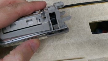

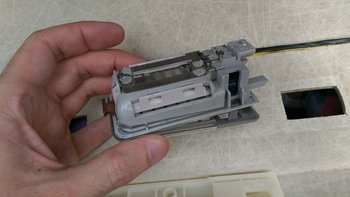

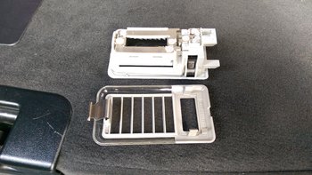

    Я как раз в субботу снимал потолок и специально себе на будущее сфоткал, как снимать боковые плафоны.
    Желательно использовать пластиковую лопатку.
    Со стороны кнопки с угла или с длинной стороны подцепить пластиковой лопаткой и прозрачная часть должна отцепиться от основного корпуса. Специально проверял. При подцеплении она должна немного выгнуться и тогда легко выскакивает из зацепления.
    Наверно даже лучше поддевать прямо возле зацепов.
