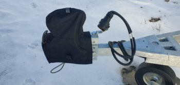

    Если вы смазываете шар фаркопа, то у вас и ответная часть - чашка сцепного на прицепе - тоже будет вся в смазке. Если шар фаркопа колпачком закрыт, что сцепное можно ирлинковским чехлом закрывать
