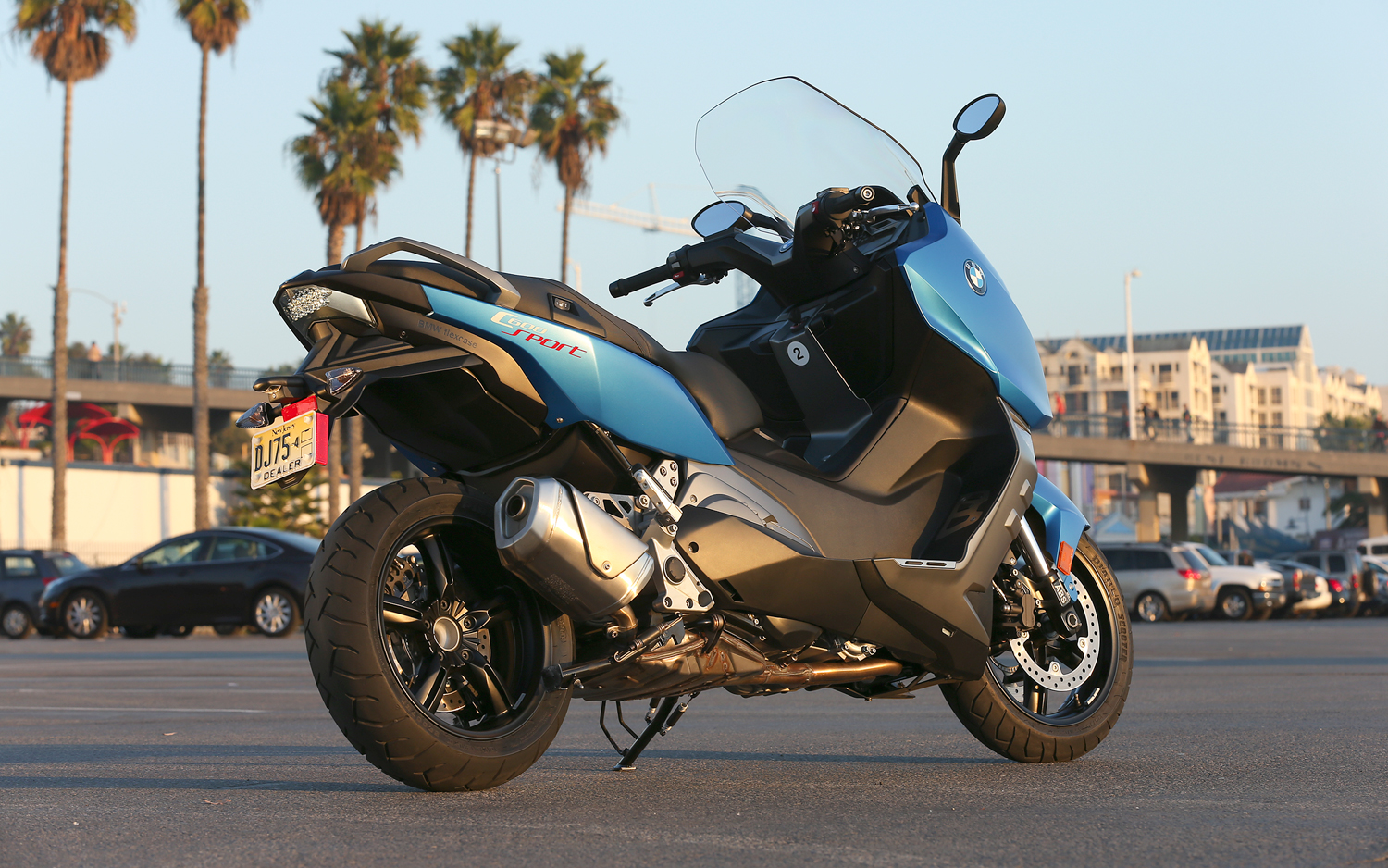

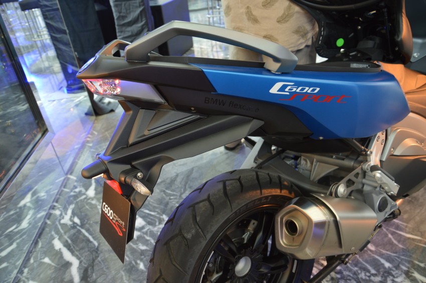

    Здравствуйте друзья! Летом мельком видел отъезжаюший спорт с подкрылком зад. колеса. Махал ему- ноль внимания. Ни кто не заморачиволся на эту тему?
  2. POWER320
    POWER320 Старожил
    2 окт 2009
    6,467
    Что именно интересует, у меня стоит.

    Power(почему320?).Здравствуй брат! Если есть возможность- сфоткай всё в деталях. Особое внимание крепежа! Ежели не секрет, где делали?
  4. POWER320
    POWER320 Старожил
    2 окт 2009
    6,467
    В Германии наверное делали, судя по цене. К партнерам клуба обратись, есть подешевле варианты с ебея.

  5. Батёк-Витёк
    Батёк-Витёк Участник тусовки
    2 окт 2015
    110
    power, привет! Фото подробное. Огромне спасибо. Ценник на запчасть - лютый! Будем ваять своими силами. Благо руки и башка имеються. А чем мы хуже буржуинов-супостатов? Не оскудеет земля Русская умами! Как сделаю-выложу фото.

    И вот я опять с вами! Привет всем. Первые фото моего проекта(как обещал). Пошагово. Шаг первый. Покупаем отвод канализационный(символично-говно-трубы). Шаг второй- обрезаем всё лишнее( ездил в гараж 3 раза-примерялся). Отвод 160мм на 45град.

    Привет парни! Я опять с вами. Шаг третий- примерка перед покраской.
  29. Батёк-Витёк
    2 окт 2015
    110
    Извиняюсь за качество съёмки. Подкрылок встал как родной. Следите за веткой. Будет ещё интереснее! Кстати-Туван, большой привет! Если тебе понравится конечный результат- и тебе съваяем! Хотя на гантеле(GT),он совсем не к чему. У тебя надколёсная область вся закрыта.
  30. POWER320
    POWER320 Старожил
    2 окт 2009
    6,467
    Примерка не засчитана, кейс открой а потом меряй. А то когда шлем пихать будешь не закроешь сидуху или подкрылок сломаешь. .
