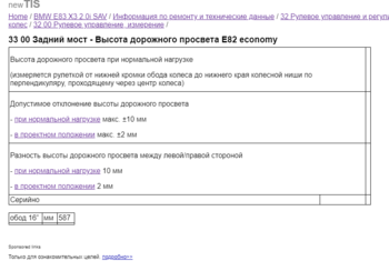

    Купил новые шины, теперь не могу найти где сделать сход-развал правильно (с загрузкой авто грузами: перед 68+68 кг + зад 68 кг + 21 кг багажник).
    Может кто ни-будь знает проверенное место ЮАО Москвы?
  14. Антихрист
    Антихрист Старики-разбойники
    20 июл 2010
    19,100
    Эт ты молодец....
    Ты точно уверен, что правильно именно так? Или всё же почитать ТИС на эту тему?
  15. Svb84
    Svb84 Завсегдатай
    24 фев 2012
    427
  16. Антихрист
    20 июл 2010
    19,100
    :D Это загрузка для проверки состояния подвески путём измерения дорожного просвета.
    А для регулировки развала-схождения требуется ещё одна процедура по перераспределению или удалению груза. ТИС ещё порой внимательнее.
  17. Svb84
    Svb84 Завсегдатай
    24 фев 2012
    427
    Написано, измерение углов установки колес...
    Есть ссылка как правильно?
  18. Антихрист
    20 июл 2010
    19,100
    https://www.newtis.info/tisv2/a/ru/...-alignment/32-00-steering-measurement/5ujedCQ
    https://www.newtis.info/tisv2/a/ru/...alignment/32-00-steering-measurement/HDGIQ73M
