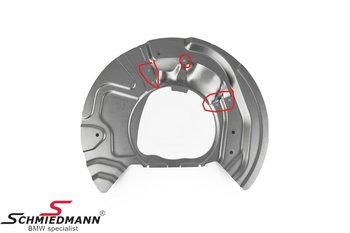

    А на фото или на схеме как бы посмотреть? :)
  10. vitls
    vitls Завсегдатай
    12 май 2006
    1,214
    на схеме эти "приклёпанные куски" не видно, но они есть. :) у меня отваливались шуршали, скрипели. пока назад приклепал, дальше посмотрим.
    Andrey-x5 нравится это.
  11. mottor
    mottor Абориген
    10 мар 2015
    2,502
    клёпочки отмечены
