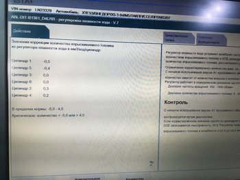

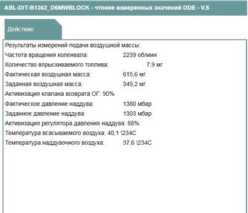

    Посмотреть вложение 2963136 Посмотреть вложение 2963138 Всем привет!
    Еще зимой заметил по тесту №4 на приборке большой расход на холостом ходе 1.2-1.9л/ч.
    С тех пор поменял помпу, термостат, выпускной коллектор (на чугун), ролики, ремень, пару раз заливал Ликви молли дизель аддатив, только заменил воздушный фильтр.
    На просторах много тем с отзывами что зимой с печкой, светом расход 0,6-0,7 л./ч.
    Думал что "ссут" форсунки, но сегодня сделал диагностику и коррекция оказалась в допусках, но вот фактический расход воздушной массы сильно отличается от заданного по Rheingold, скрины прикладываю.
    Расход на холодную 1,7-1,9 л/ч при только работающем ДВС до 30-50 градусов. Режим паркинг. обороты 750 "+-" 30 об/мин.
    При прогретом ДВС температура 80-90 градусах, расход при выключенной печке, свете, магнитоле, в режиме паркинг ниже 1,1-1,2 не падает....700 "+-" 5 об/мин.
    Заправлялся на разных заправках.
    ЕГР удален, вихривые заглушены, сажевый вырезан. НО не перепрошита! авто евро-4. Когда менял выпускной коллектор снимал турбину, люфта на ней почти нет.
    По ДВС ошибка только по блоку накала свечей и то только вылезла. Больше ошибок нет....
    Из за чего может быть такой расход на ХХ и такое отклонение по воздушной массы от заданного?

    Из-за настройки турбины может такое быть, на тех же холостых и прогретых, зайди в- то автомобиля- сервисные функции-привод- чтение показаний дде - измерение подачи воздуха и выложи скрин
  3. Old_rb
    Old_rb Участник тусовки
    22 май 2010
    159
    Привет!
    Выложил в 1 пост, н там где 700об/мин в этот раз маленькое отклонение почему то, было больше)

    Отклонение это будет зависить от чистоты воздушного фильтра и геометрии турбины, от температуры (прогретости мотора) и атмосферного давления

    Данные выведенны в одно окно, что удобно для анализа
    У тебя электронная геометрия и поэтому расчет расхода более приблежен к Е70!
    Думаю попробуй измерить правильно в тесте приборки (после того как проедешь 30км не глуша мотор с выключенными потребителями(печка, свет, мафон, передача)

    Превышает изза того что турбина превышает, она давит на холостых больше заданного, на турбине с вакумом я бы подсказал как подстроить, там есть ограничитель, на электронной не уверен! Этот разнобой идет изза того что раньше работал егр и часть воздуха поступало из выхлопной, а сейчас егр отключен и турбина тянет больше через расходомер!
    По расходомеру есть значения корекций(посмотри, сбрось если не на 0)

    1. Смотри, ЕГР ведь физически удален а не программно, как он понимает что воздух не идет через ЕГР если он даже пишет на какой процент он открыт?
    Получается авто надо шить на евро-0 или евро-2?
    2.Расход ведь на ХХ зависит от нагрузки навесного на ДВС, так?! но ролики, помпа новые, кондей выключен муфта компрессора получается разблокирована, остается насос ГУРа, генератор...... АКБ новый... но тогда как я понимаю обороты были бы не 700об\мин а выше.... так?!
    3.Может ДМРВ заканчивается или закончился и берет не правильный обьем воздуха но считает что правильный ,а датчик на впуске видит фактические показания, показания наддува ведь почти не отличаются заданные/фактические......

    1. Расходомер видит обьем воздуха тот же что и создает давление фактическое и делает вывод что не работает егр, дает по нему ошибку!
    2 те цыферкипоказывают погоду, у тех кого вакумная геометрия одна погода, у тех что электронная вторая погода
    3. Расходомер рабочий, если сомневаешься сними фишку и проедь, будет немного хуже тянуть и по другому коробка ощущаться

    1. Ошибок по ЕГР нет, в скринах видно что DDE думает что ЕГР есть и пишет процент его открытия (подает сигнал на его открытие под такой процент), но так как нужного кол-ва воздуха не приходит во впуск, DDE увеличивает потребление воздуха минуя ЕГР, тоесть крутит турбину......
    получается надо править DDE (прошивать на без ЕГР)...... логично?)))
    2. Понятно что разные управления вакуумное и электронное, но по факту ДВС один и тот же, и на впуске должно быть одинаковое количество воздуха не зависимо от системы управления турбиной.......
    3. Так в том то и дело думаю что у меня коробка не правильно себя ведет с такими показателями..... бывает рано переключается а бывает тянет....

    1. По моей логике надо шить....(ну или отключать ЕГР) так как DDE думает что устройство работает не правильно и пытается компенсировать его работу другими устройствами.... но это моё размышление.....
    Кстати у меня в области где был ЕГР шланчик тоненький заглушен саморезом и уходит в сторону 6ого целиндра под впускной... это я так понимаю с клапана ЕГР было.... надо погуглить для чего он и может убрать его....
    3. У меня было: стою на светофоре левый ряд, а надо через ряд на право повернуть, на последней секунде красного, тронулся и по оборотам не больше 2000, так авто аж подпрыгнуло и по ощущениям включился полный привод, в сидуху вжало, я офигел)
    Свист турбины слышу начиная с 1000об/мин.....
