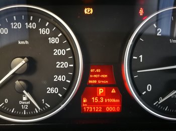

    Приветствую всех.
    С октября месяца не могу выяснить причину повышенного расхода дизеля по городу.
    Езжу немного и постоянно тыркание в пробках, расход по компьютеру и баку от 15 до 19 литров.
    Бывало что вся неделя была сплошной простой в пробках и тогда полного бака дизеля еле хватало на 350 км.
    До этого ездил на этой машине долго и всегда был средний расход до 11 литров.
    Обращался в разные "сервисы" (не будем оглашать названия, на форуме присутствуют) потратил около 60 тыс. руб., но причину так и не нашли, одни догадки да предположения ещё на круглую сумму.
    Когда еду по трассе на пробег в 600 км. средний расход по приезду комп. пишет 7,5 литра, по баку та-же история.
    Чистил EGR, менял датчик расхода воздуха, делали какие то корректировки, меняли топливный фильтр, проверяли дымом подсос воздуха, короче кучи возни а толку НОль.
    Может есть какие-то известные болячки этих моторов которые могут приводит к такой ерунде?
    Или может кто-то знает в Москве действительно ПОНИМАЮЩЕГО человека в дизельных моторах БМВ.

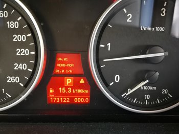

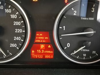

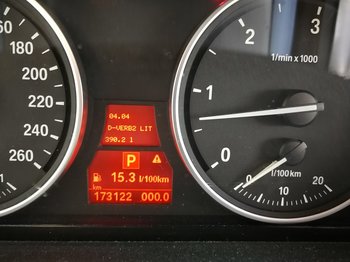

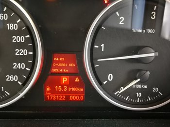

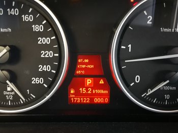

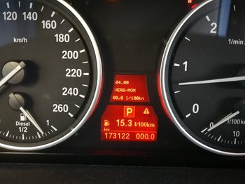

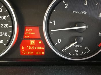

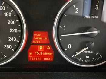

  6. jonny87
    jonny87 Участник тусовки
    28 окт 2010
    140
    Термостат, помпа все ремни и ролики заменены в декабре.
    Проверил что смог по вашим рекомендациям.
    Машина прогревается нормально.
    Только как теперь понять показания? 4.00 тест это моментальный расход топлива л/100км - показания 00.01/100 это как понять?
    4.01 это моментальный расход топлива л/час - показания 01.0 это как понять? 10 литров в час?

  8. Uyra
    Uyra Старожил
    24 фев 2012
    4,112
    Один литр в час, нормальный расход, выключи климат и музыку, акпп в нейтраль и должен показать около 0,8, 0,9 л/ч. А вот температура очень маленькая, 65* это холодный двс, на таком режиме дме даёт более богатую смесь. До какой температуры успевает нагреться двигатель? Хотя-бы до 80* нагревается? И за какое время? Такое ощущение что Вы постоянно на холодном двигателе ездите и на расстояния в пределах пяти км. У меня на таких режимах и тридцать литров может показать, если в пробке бк обнулить :)

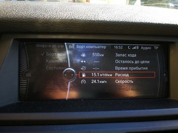

  13. ХАЙДЭР
    ХАЙДЭР Абориген
    20 ноя 2015
    2,424
    Владимирская обл.
    человек видно начитался в инете, про расход в ГОРОДЕ 10л/100км на 2.2тонном авто в пробках, вот и запаниковал!)))
    у него средняя скорость 24км/ч, постоянные пробки и светофоры... на Е70 дорестайл с м57+6ст. автомат расход 15л/100км- это НОРМА при такой средней скорости передвижения!
    Supertop, Eduardoprobe, Tanchikow и ещё 1-му нравится это.

  16. ХАЙДЭР
    ХАЙДЭР Абориген
    20 ноя 2015
    2,424
    Владимирская обл.
    сбросьте показания БК у брата и покатайтесь в своём режиме эксплуатации хотя бы денёк со средней скоростью 20км/ч- уверен, будете удивлены!!! в октябре вы просто сбросили показания БК и не выезжали из города, отсюда и цифры в 15л/100км...
    пс: если хотите увидеть красивые цифры в 11л/100км на своём, то обнуляйте БК, потом трасса километров 100-200, затем возвращаетесь в город и НЕ обнуляя показания БК катаетесь дальше и увидите свои 11л/100км...)

  18. Uyra
    Uyra Старожил
    24 фев 2012
    4,112
    Повторю свой вопрос, общий пробег сколько? 200 000 есть? Тогда форсунки на стенд и смотреть форму облака распыла на малых нагрузках, а не просто текут не текут. Заодно и компрессию померить, впускной почистить от сажи егр
  19. jonny87
    28 окт 2010
    140
    пробег 173 тыщи

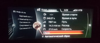

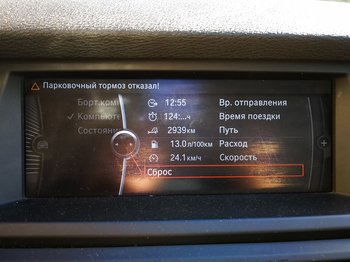

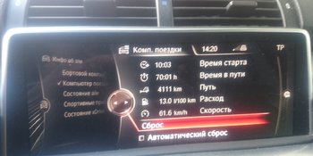

  25. megars
    megars Живу я здесь
    13 июл 2011
    9,173
    Мой 3.5 д , на первом пробег в крым и обратно за месяц , беречь топливо не пытался ;)
    на втором плюс 5 месяцев по москве , но если сбросить то наследующий день прыгнет под 19-20
    Tanchikow, Uyra и ХАЙДЭР нравится это.
