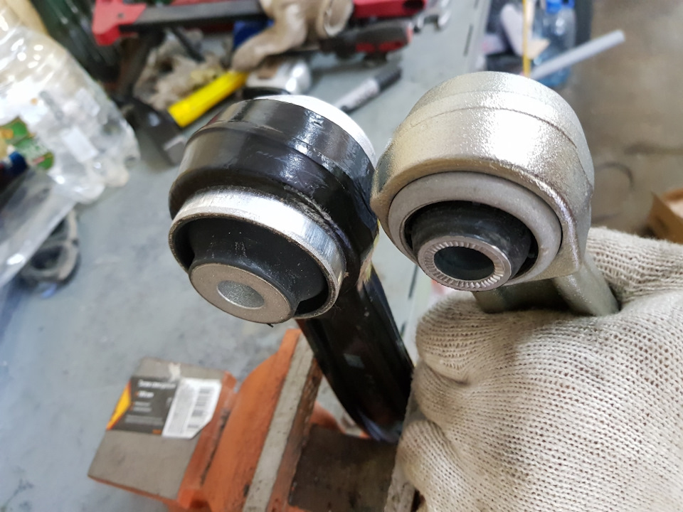

    Есть непреодолимое желание немного "подсобрать" переднюю подвеску на F15. Поэтому опираясь на опыт эксплуатации Е70 - решил для начала поменять большие сайлентблоки на кривых рычагах заменив их на сайленты о М-серии, благо по размерам подходят от Е70.
    Может у кого из перфекционистов БМВ есть мнение по этому поводу, а лучше практический опыт - станет ли передняя подвеска собраней?

    Купите и поставьте М от F15. Станет чуть лучше.

    Да тут вот люди делятся опытом после установки сайлентов от f85 - не все довольны. Уж очень жестко в городе... На трассе - огонь..

    я бы не сказал что жестче стало. Хотя катаюсь на 19"

    На Е70 я ставил большие сайленты от М-версии. Жесткость устраивала. Подвеска с динамиком.
    Но речь идет о F15...

    Интересно, а почему все (отчеты на drive2)меняют сайлент передней тяги?
    31 10 7 850 276?
    №9.
    Почему не поменять сайлент нижнего поперечного рычага?
    31 12 7 850 277
    №14.
    Он не подходит?
    Физически разные размеры, невозможно применить ///м сайлент в рычаг и заменить целиком на ///м рычаг?

    Вы имеете ввиду прямой поперечный рычаг? Если речь о нем, то визуально маленькие сайлентблоки не так подвержены «растяжению», деформации как большой сайлент в кривом рычаге. Это наглядно видно из ямы, когда машина просто останавливается.

    Не сказал бы что они маленькие.
    В f15/16 по сравнению с е70/71 они существенно выросли в размерах, в длину!

    Я имел ввиду - в сравнении с большим, мягким сайлентом кривого рычага.
