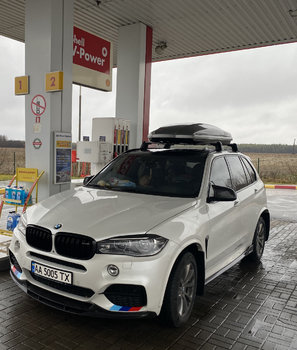

    Всем привет.
    Есть бокс Thule, которому 15 лет, тогда покупал его как "аэродинамичный" на тот момент, модель не помню уже, на фото. Ездил с ним на разных машинах RX, LX, E70, F15. На Лексусах до 150-160 с боксом, больше боялся из-за "штатных поперечин", слишком они мне хлипкими казались... На БМВ ездил до 170-180 на оригинальных поперечинах.
    На G07 купил поперечины Thule Edge WingBar https://www.thule.com/ru-ru/roof-ra...accessories/thule-wingbar-edge-9581b-_-958120 (артикул может другой, но реллинги такие, могу уточнить точный арт), с этими поперечинами и на Х7 еще не ездил, но думаю тоже до 180 смогу норм ехать.

  10. Hare999
    Hare999 Завсегдатай
    23 окт 2009
    311
    Thule выбрал, вместо оригинала, из-за аэродинамичной конструкции (думаю шуметь будут на порядок меньше оригинала) и + бокс ляжет ниже, так как Thule становятся вровень с реллингами, в отличие от оригинальных

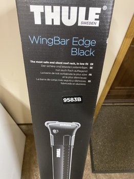

    Я сам не понимаю почему офиц каталог не дает их на выбор, но факт остается фактом.
    Увидел их на американском форуме у людей на Ж07.
    Позвонил офиц представителям, сказали поищут. Приехал, повесили, удостоверился что все подходит, отдал деньги. Все гуд, как литые становятся.
    Фото на машине нет
    Артикул 9583
    Фото коробки с артикулом прилагаю

  23. Piton1998
    Piton1998 Новичок
    15 май 2020
    7
    Огромное спасибо :thumbup:

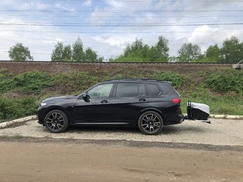

    Подтверждаю. Ровно такие поперечины пользую сейчас. Перекочевали с X5 E70, на GL а потом на X7. Везде встали без проблем.
    В продолжение темы по багажникам - дополнительно приобретён грузовой бокс на фаркоп. Удобно, и плюс 300 литров объема . Генератор положить, бензин (чтобы в салоне не воняло), плюс прочее, для палаток и туристических выездов.
    Maratok02, Piton1998 и VartovskCrew нравится это.

    а как на такой ящик реагирует задний парктроники?
  27. solverriio
    solverriio Участник тусовки
    22 сен 2010
    256
    Пищит неприятно. Но не каждый день с ним езжу.
    Rublezz345 нравится это.
