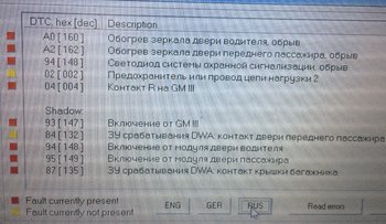

    По зеркалам видит бобёр

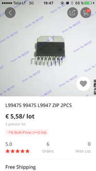

    Вот у меня так. При том что нагревательный элемент целый.
    Есть подозрение на одну микросхему в блоке, руки не доходят поменять

  10. Toss
    Toss Banned
    29 май 2013
    23,154
    Новосибирская обл.
    BMW Scanner 1.4
  11. Toss
    Toss Banned
    29 май 2013
    23,154
    Новосибирская обл.
    Именно так и проверил нагревательный элемент у себя. Он рабочий. Вывод - дело в блоке.
